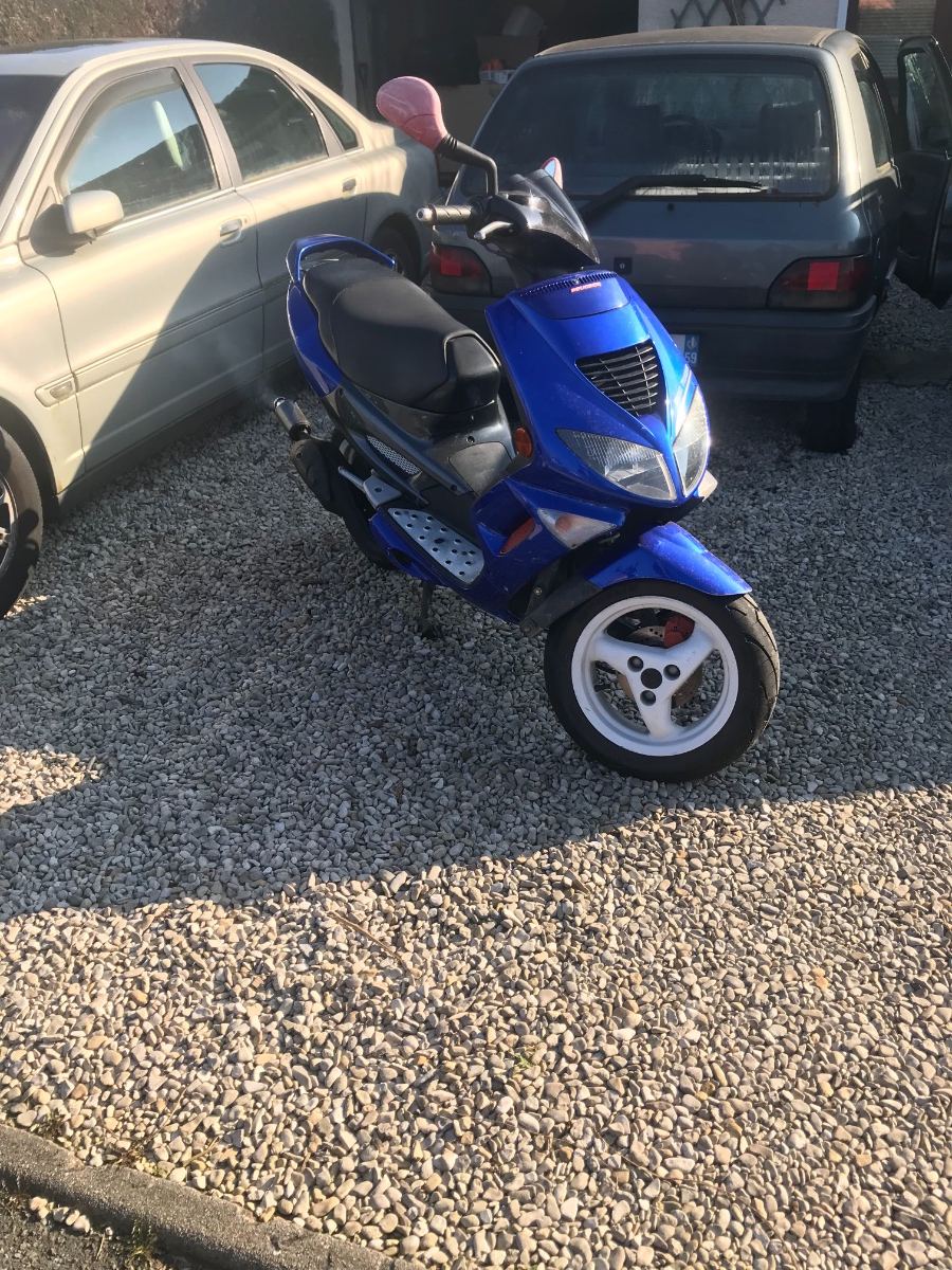

0 Speedfight62 Posté(e) le 2 mars 2025 Auteur Signaler Posté(e) le 2 mars 2025 Bonjour, à tts le mondes j’espère vous passe un bon week-end sur vos machines!!! je reviens, vers vous pour mon problème de surchauffe en ville j’ai installer un radiateur et cylindre speedfight 2 ainsi que le décalaminage du pot le comportement et complètement différent avec une accélération linéaire j’ai réussi à le pousser jusqu’à 98kmh ( en même pas 1km et bonne condition) compteur speedfight bien sûr) j’ai aussi augmenter le gp de 72 à 78 et galet légèrement plus léger pour la température l’aiguille de chauffe bloc a 1/4 constamment donc en ville je pense ça ira très bien a voir

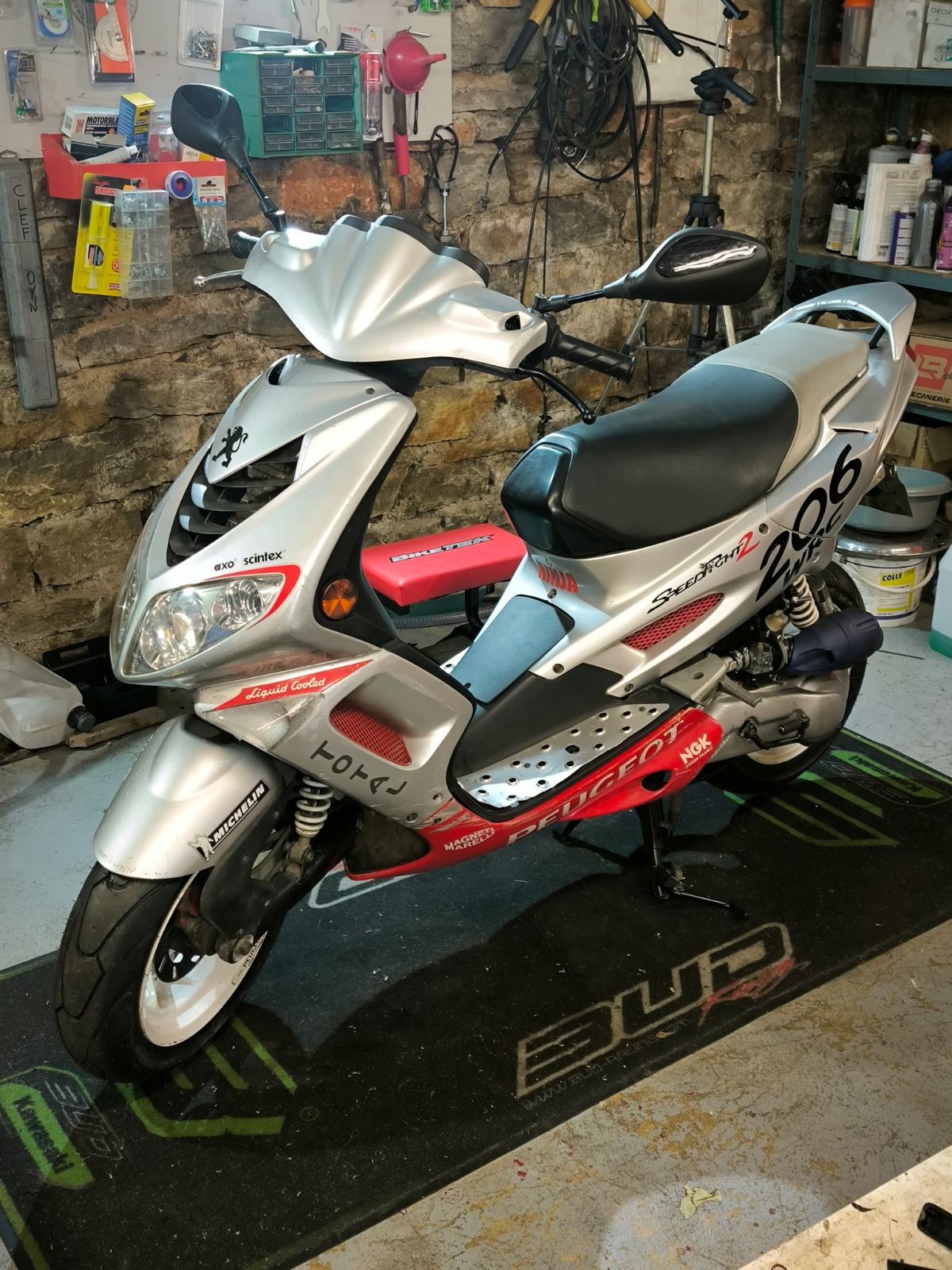

0 Bader Posté(e) le 2 mars 2025 Signaler Posté(e) le 2 mars 2025 Voici le mien : Je viens de le terminer.
0 Speedfight62 Posté(e) le 2 mars 2025 Auteur Signaler Posté(e) le 2 mars 2025 Il y a 1 heure, Bader a dit : Voici le mien : Je viens de le terminer. Je le connais c l’un des deux seul speedfight du YouTube français le tien et celui d’un jeune y’a rien sur YouTube sur les speedfight perso je ne comprends pas fin bref tu as fais quoi sur ton scooter ?
0 Bader Posté(e) le 2 mars 2025 Signaler Posté(e) le 2 mars 2025 il y a 4 minutes, Speedfight62 a dit : Je le connais c l’un des deux seul speedfight du YouTube français le tien et celui d’un jeune y’a rien sur YouTube sur les speedfight perso je ne comprends pas fin bref tu as fais quoi sur ton scooter ? J'avais fait quelques dinguerie avant de revenir à la raison.... Genre kit 70, balancier élyséo pour reculer le moteur, double radiateur de Ludix derrière le tablier avant, pot Yasuni r, obturateur pompe à huile Derbi e2,carter kick ajouré maison et j'avais encore quelques bricoles en projet. Maintenant 50 cc , pot origine et même la flasque de bridage du variateur pour tenter un ct. Le souci c'est que je dois me séparer de lui ou de la mob et je n'arrive pas à me décider... il y a 13 minutes, Speedfight62 a dit : Je le connais c l’un des deux seul speedfight du YouTube français le tien et celui d’un jeune y’a rien sur YouTube sur les speedfight perso je ne comprends pas fin bref Ce n'est pas compliqué sur youtube sortie de MBK Booster ou mobylette et les grosses configuration cela t'intéresse personne ou presque.
0 Speedfight62 Posté(e) le 2 mars 2025 Auteur Signaler Posté(e) le 2 mars 2025 Il y a 2 heures, Bader a dit : J'avais fait quelques dinguerie avant de revenir à la raison.... Genre kit 70, balancier élyséo pour reculer le moteur, double radiateur de Ludix derrière le tablier avant, pot Yasuni r, obturateur pompe à huile Derbi e2,carter kick ajouré maison et j'avais encore quelques bricoles en projet. Maintenant 50 cc , pot origine et même la flasque de bridage du variateur pour tenter un ct. Le souci c'est que je dois me séparer de lui ou de la mob et je n'arrive pas à me décider... Ce n'est pas compliqué sur youtube sortie de MBK Booster ou mobylette et les grosses configuration cela t'intéresse personne ou presque. Oui j’ai regarder tes vidéos sur YouTube principalement les scooters J’ai vu tu as un airsal 70cc en alu tu en pense quoi de ce moteur ? ( j’en est retrouver un dans mes pièces de jeunesse, avec un pot polini, variateur speedcontrol, admission complète d’un speedfight 100cc) Très gros choix à faire mais pour moi serait vite fait!!! A ta place je vends la mob, je garde le speedfight et je lance un project 2025 sur la chaîne YouTube avec
