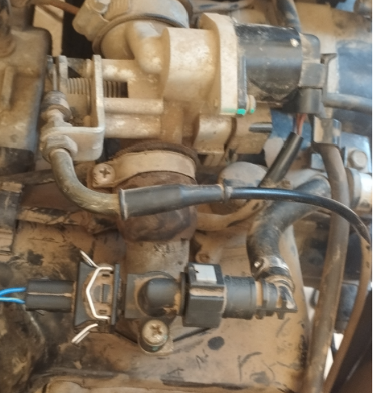

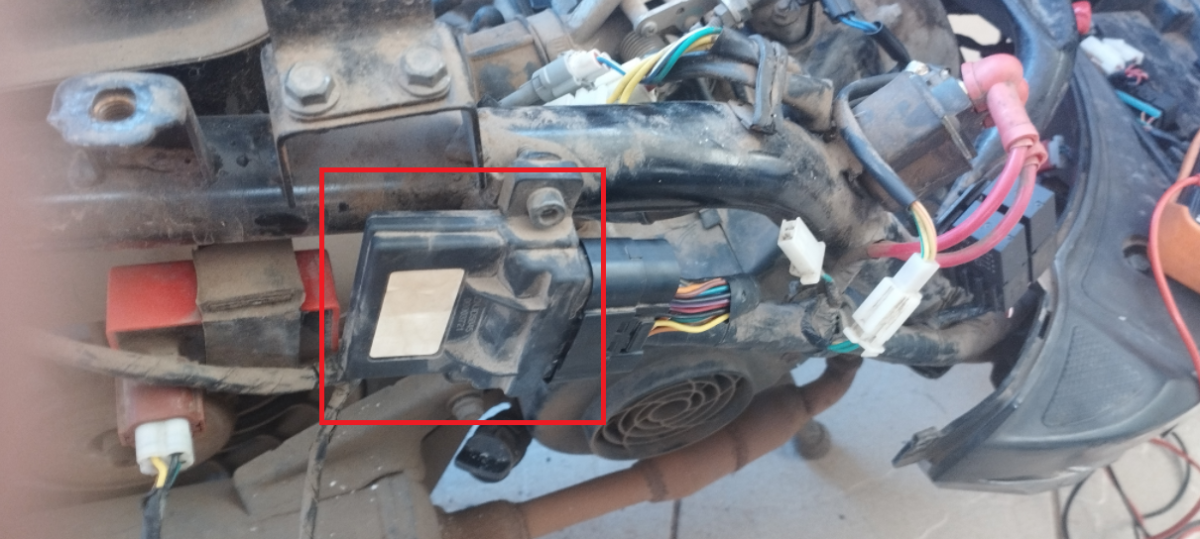

2eme problème (non résolu) : le courant n'arrive pas à l'injecteur. Je pense au boîtier ECU. Si c'est bien ça, comment le tester ? Sinon, qu'est-ce qui pourrait expliquer l'absence de courant aux bornes de l'injecteur ?

Contrairement à ce que dit plus haut, la tension arrive bien à l'injecteur, constamment à 9,8V (clé tournée, ou en appuyant sur le contact de démarrage). mais l'injecteur ne s'actionne pas. Par contre, en direct  sur le 12V de la batterie, il injecte.
Des idées ?
(J'avais cru que le courant n'arrivait pas à l'injecteur car j'y avais mis une ampoule de 12V, qui ne s'allumait pas du tout en appuyant sur le contact de démarrage).
Possible que ce soit le boîtier ECU qui soit en défaut.
Il faudrait voir chez boostycom.fr s'il n'y a pas un boîtier ECU de remplacement (voire débridé) pour ta machine.
