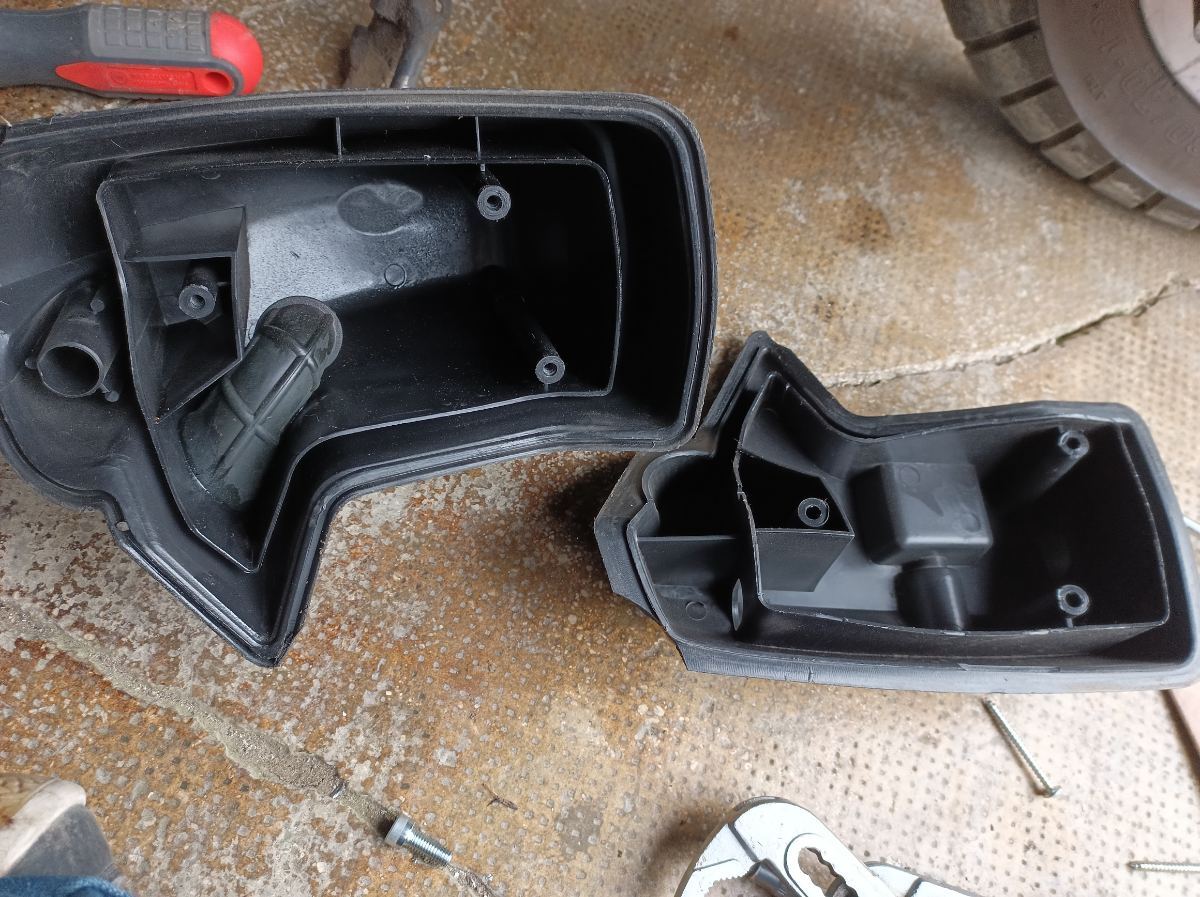

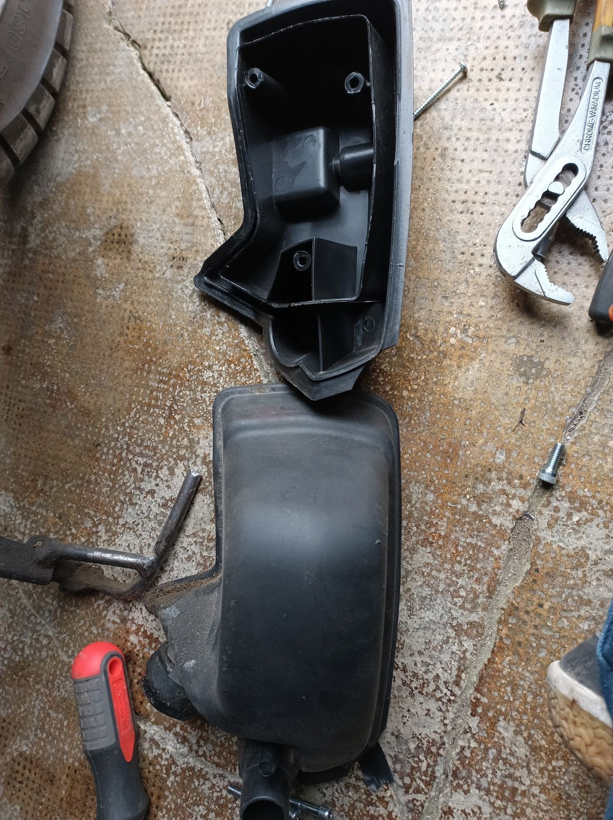

Alain Posté(e) le 21 mars 2025 Signaler Posté(e) le 21 mars 2025 Salutations. La boîte à air a-t-elle été modifiée en interne? C'est un gros souci avec les boîtes à air type origine sur Ludix, il manque un orifice pour le passage de l'air...
gut Posté(e) le 21 mars 2025 Auteur Signaler Posté(e) le 21 mars 2025 Bonjour Alain ,je ne crois pas je vais regarder ça .je prendrais des photos de la boîte a air . Merci

Alain Posté(e) le 22 mars 2025 Signaler Posté(e) le 22 mars 2025 L'orifice est présent, apparemment ils ont réglé le souci. Le pot est débridé au moins?
Solution gut Posté(e) le 22 mars 2025 Auteur Solution Signaler Posté(e) le 22 mars 2025 Bonjour Alain ,quel orifice ? Le pot est un Polini type origine je ne me souvient pas avoir vu de pastille lors de son remontage .bon apparemment ça s améliore avec une courroie plus longue 70 avec galets de 7.5 en descente lol compteur gps
