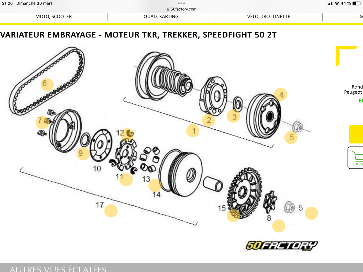

Bonjour,
La rondelle (n°9) qui se trouve derrière le variateur d’origine sur trekker tkr speedfight et autre doit elle être conservée en cas de changement de variateur s'il vous plaît ? (En l’occurrence un Artek)
j’ai posé la question sur un groupe FB j’ai eu 4 réponses différentes quand à son utilisation….
3 réponses à cette question
Salutations.
La rondelle sert à ajuste l'alignement du variateur par rapport au correcteur de couple pour éviter une torsion de la courroie.
Dans le cas du variateur Artek, je calais la rondelle entre le canon de variateur et le flasque arrière afin de créer un décalage du variateur qui permet à la courroie de descendre plus bas sur le variateur.
  • Merci 1
Salut j'ai 2 scooter Peugeot preparé la rondelle sert comme dit Alain pour l'allignement. Moi perso mes 2 les ont pas.
  • Merci 1
