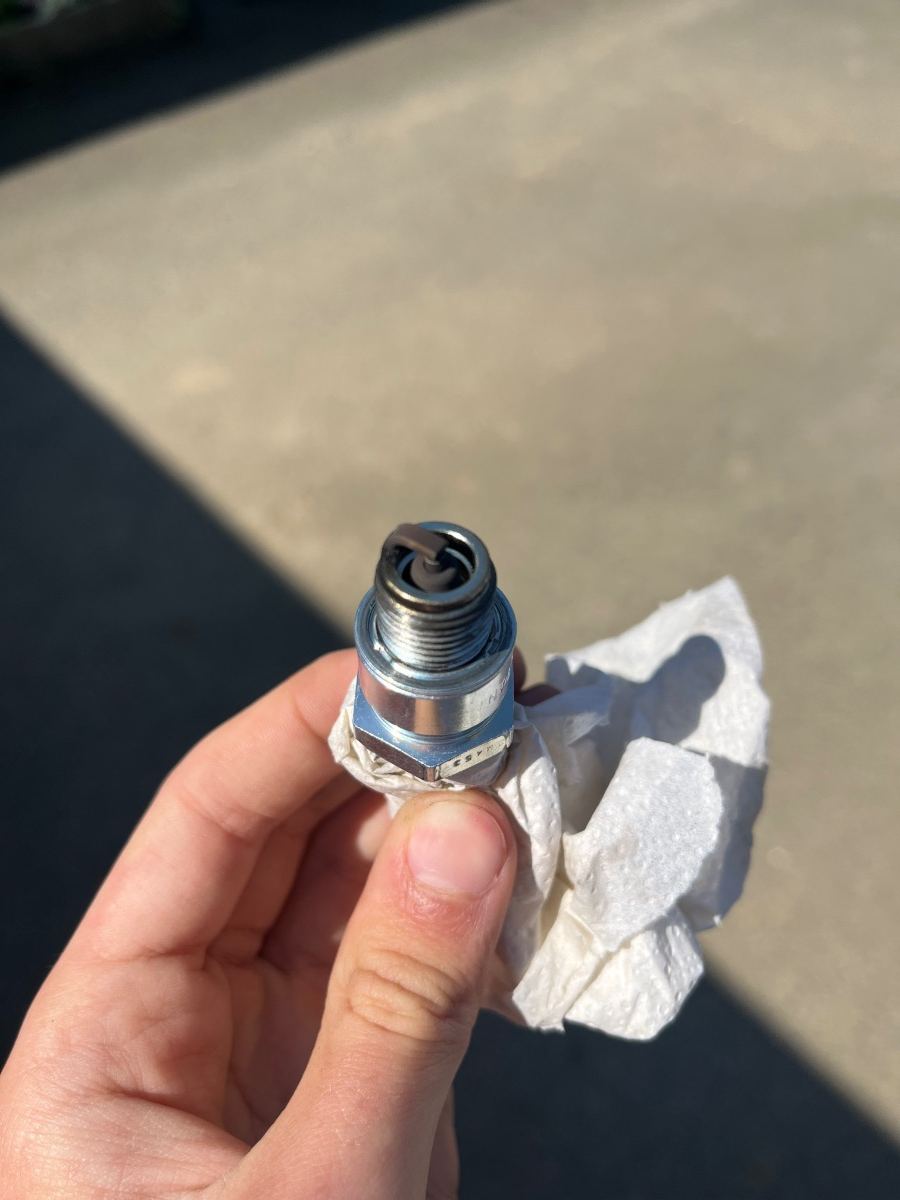

J’ai commencé le réglage en descendant le gicleur petit à petit de 98 et j’en suis arrivé à 88 et il tourne bien, au vu de la couleur de ma bougie j’ai l’air encore un peu riche si vous pouvez me donner votre avis.IMG_2132.jpeg.ce5e1b4fe86a90011ab2ff8c60ba4eb5.jpeg

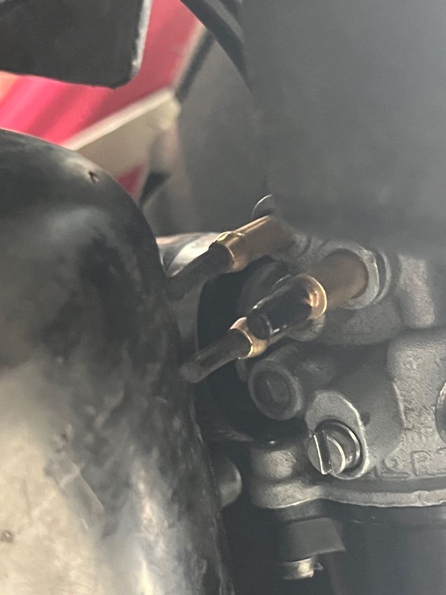

Sinon en réglant j’ai remarqué que quand j’accélère y’a de l’air qui sors entre le coter droit du haut moteur, de la pipe et du carburateur mais je n’arrive pas à savoir d’où exactement sors l’air je pense à une prise d’air mais ça me parrait bizarre j’ai monter mon kit à la pâte à joint bardhall et mis des joint tout neuf. Est ce que le fait que le ralenti a du mal à descendre pourrait venir de la ?

Déjà j’avais mal réglé mon ralenti parce que  moteur froid il callait j’ai donc viser la vis de ralenti de 1 tour et là il tenait bien, la vis de ralenti est donc à 4 tour j’ai donc mis du deo sur les joints ( admission, joint d’embase) mais le régime ne changer pas et quand j’en ai mis vers le carburateur la le régime moteur a augmenté mais en fait j’en ai mis dans les tubes doré côté vis de richesse et d’air.IMG_2157.jpeg.0d56309934bf37339aef41a406ae223b.jpeg
Donc je pense que c’est normal qu’en mettant du deo par là le régime augmente vu que c’est relié au carburateur nan ?

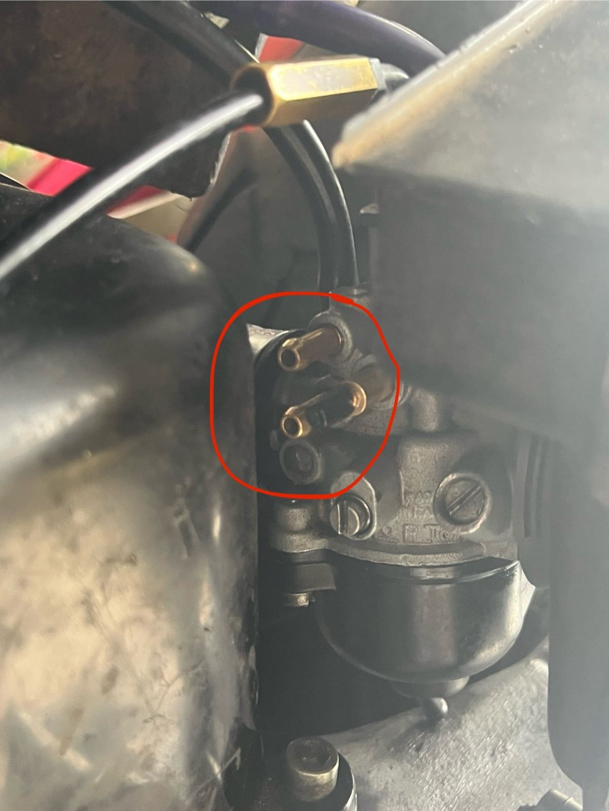

Sinon j’ai remarqué que l’air qui sortait venait de ma boîte à air en fait je pense que le joint doit être à changer, est ce que je peux rouler en attendant d’en acheter un ou vaut mieux pas ?
Il y a 15 heures, fred82000 a dit :
bouche les deux sortir vue que tu n'a pas de refroidissement liquide ça sera mieux
après tu re fait un réglage
Voici comment j’ai boucher les deux sortis:IMG_2166.jpeg.ff313ae7fb4ed5fdf1e4ecdd4356bacb.jpeg
J’ai trouver un vieux joint torique qui était du même diamètre que le trou et je les coupé et je les ai mis dans les 2 sortis
