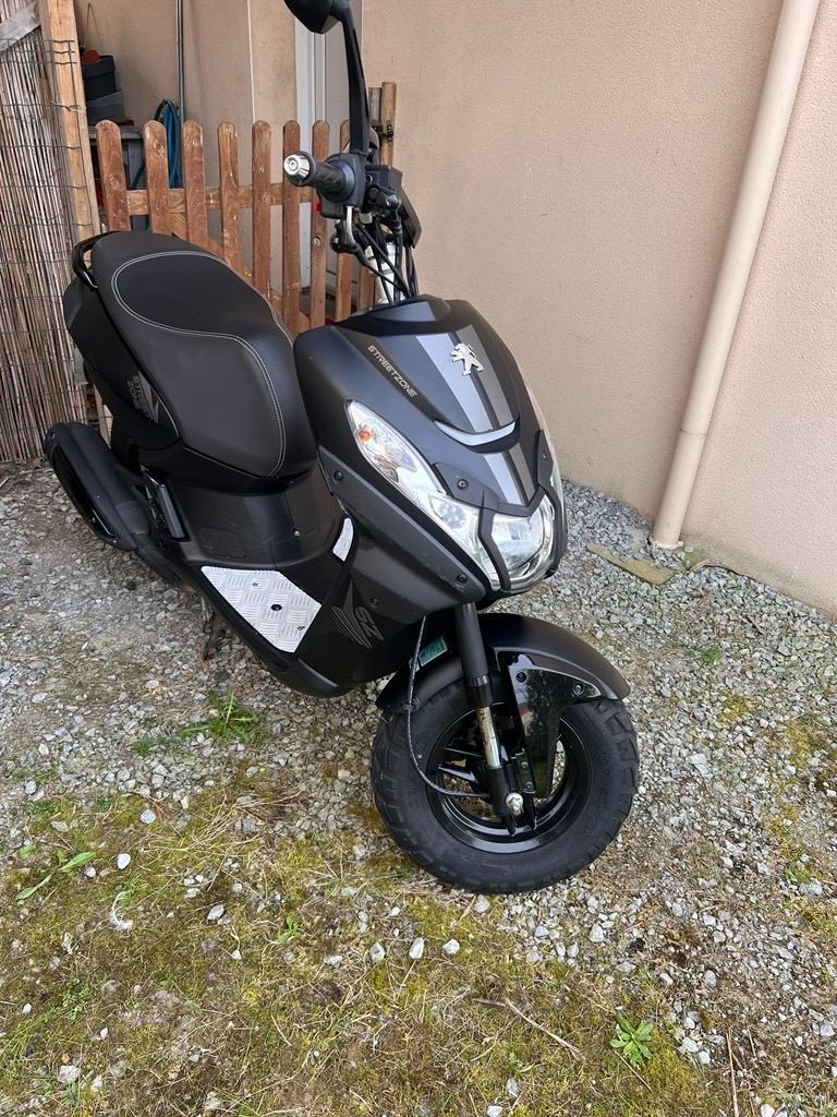

Yo tout le monde,
petite question : est-ce que certains ont déjà testé la configuration ECU modifié + pot Polini sur un Streetzone 2T injection 2020 ?
Vous avez eu quoi comme gains ? Avec ou sans le variateur Polini ?
Lien du pack https://www.polini.com/fr/polini-pour-peugeot-kisbee-50-2t-e4/
De mon côté je compte garder le variateur d'origine, juste débridé.
Actuellement je suis débridé variateur + 2 plot sur 4 de limé à l'embrayage et je stagne a 70 compteur et 55/60 en montée - J'ai une courroie 755x18x8 et celle ci monte tout en haut du variateur il reste 2/3mm, j'ai des galets de 10g
