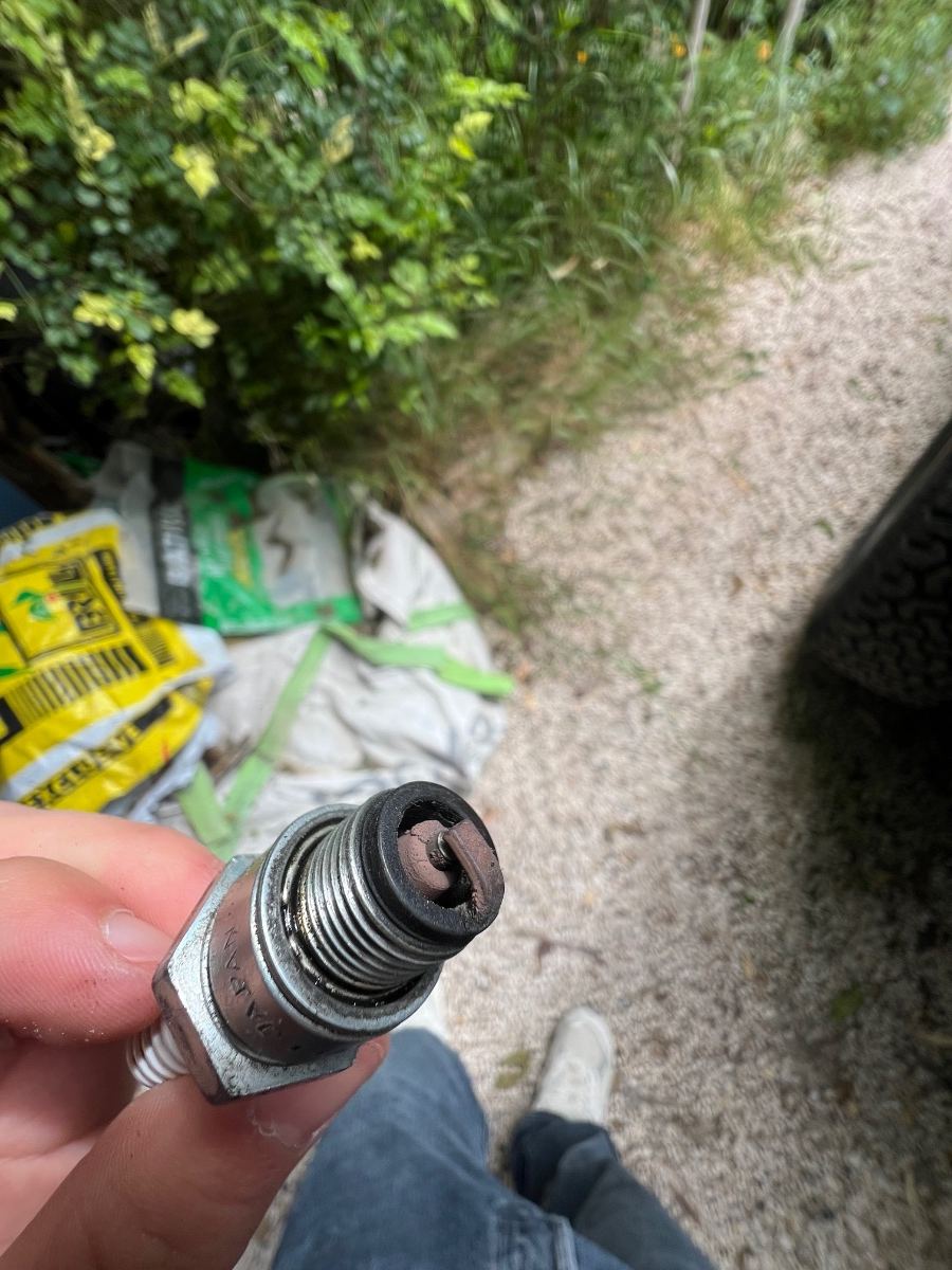

kayaoy Posté(e) le 8 mai 2025 Signaler Posté(e) le 8 mai 2025 Bonjour,j'avais fais un changement de réglage carburateur il y a 200km et j'avais pas mal de galère pour que le ralenti tienne bien dans toute les situations ( il avait tenu 2400km avec le mm réglage), et je pense que c'est corrélé à mes problèmes. il y a 3 semaines mon booster s'est coupé sur la route comme une panne d'essence, mais a redémarrer et ça à recommencer 5km plus loin avec un gros broutage dès qu'on dépasse 15km/h. Après vérification de de l'admission aucun problème, mais en le testant il y a un retour de gaz dans le pot(pschitt) qui (pour mon cas est toujours signe de pré-serrage sur mon booster). En démontant le haut moteur, marque noir sous les segments donc problème étanchéité ou alors surchauffe ?? J'ai donc changé le piston en gardant le cylindre qui n'avait pas des marques de serrage. Or en faisant un petit rodage de piston au bout de 15km mm problème en accélérant il broute. Je pense qu'il y a donc une prise d'air mais je n'arrive pas à déterminer réellement la panne. Je suis en dell'orto 17.5, GP 75, kit 50 artek, pot type origine yasuni. La bougie à la première panne était marron clair mais qui tend quand mm vers le chocolat. Aucun problème niveau admission essence. Il démarre au premier coup de kick mais est ce pertinent de vérifier : VARIATION ALLUMAGE (l'avance) Joint moteur, BAA, pipe admission. Sachant que les joints ont été changées. Donc d'où vient ce problème de broutage qui devient fatiguant... Merci à vous Voilà la photo de la bougie aujourd'hui après le changement piston :
fred82000 Posté(e) le 8 mai 2025 Signaler Posté(e) le 8 mai 2025 salut tes trop riche tu peux revoir ton réglage carburateur une fois ça fait il ne broutera plus

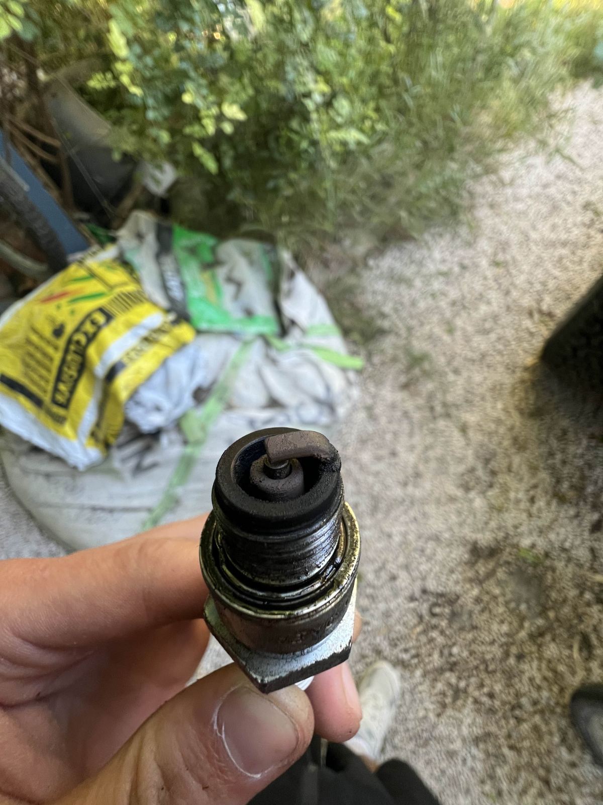

kayaoy Posté(e) le 10 mai 2025 Auteur Signaler Posté(e) le 10 mai 2025 Salut, merci pour le conseil. J’ai donc appauvri et en effet je peux rouler sans que ça broute trop et m’empêche d’avancer. Voilà la tête de la bougie avec 20km de ce réglage. Le seul truc c’est que il met un peu trop longtemps au ralenti à descendre dans les tours et il broute très légèrement quand il est au ralenti. De plus je sens que l’accélération est moins linéaire et qu’il plafonne un peu sur certaine phase. Sauf que si j’enrichis il broute trop et m’empêche d’avancer et vu qu’il broute un petit peu au ralenti j’ai pas envie de trop l’appauvrir et qu’il y’ai de la casse. Voilà si jamais des conseils de réglage merci beaucoup Il marche quand mm bien mais juste cette accélération moins linéaire est pas super agréable
fred82000 Posté(e) le 10 mai 2025 Signaler Posté(e) le 10 mai 2025 regarde que tu es pas de prise d'air et un ralentit qui met du temps a re tomber sais une carburation pauvre un peu mais aussi une prise d'air d'ou le fait de te demander de regarder que tu es pas de prise d'air

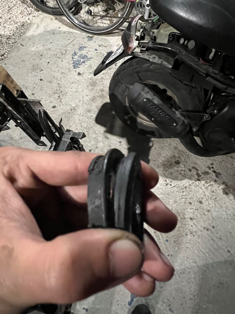

kayaoy Posté(e) le 12 mai 2025 Auteur Signaler Posté(e) le 12 mai 2025 Le 11/05/2025 à 21:21, fred82000 a dit : on ne fait pas comme sa il te faut démarré le scoot et le laisser tourner sur la béquille de la tu passe du déodorant sur tous les joint visible si a un moment donner le SCOOTER cale cela veux dire que du déodorant et passer par le joint ou ta asperger donc il est mort si rien tu démontera pour voir coter allumage et variateur tes spy J’ai démonté tout à l’heure pour tester le déo et j’ai remarqué ça, la « bouche » de la BAA complètement morte, je pense que une partie du problème vient de là. Mais je ne parviens toujours pas à le régler sans qu’il broute.
fred82000 Posté(e) le 12 mai 2025 Signaler Posté(e) le 12 mai 2025 le souci et ailleurs a tu tester le déodorant comme dit plus haut et regarder les spy aussi ?
