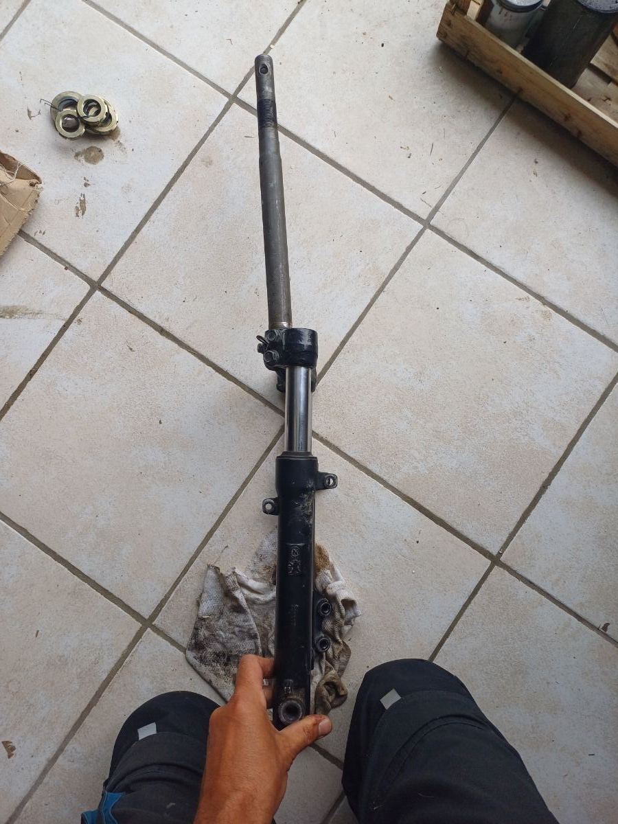

Bech Posté(e) le 1 juin 2025 Signaler Posté(e) le 1 juin 2025 Bonjour, J'ai démonté la fourche sur mon kisbee et je suis surpris de voir que les fourreaux ne sont pas alignés avec le tube de la colonne de direction. Est-ce normal ou pas? Merci
0 Alain Posté(e) le 1 juin 2025 Signaler Posté(e) le 1 juin 2025 Salutations. Pour commencer, il me semble que le fourreau de la photo est celui de gauche, mais il est dans l'emplacement prévu pour le droit. Quoi qu'il en soit, le té de fourche semble tordu.
0 Bech Posté(e) le 30 juin 2025 Auteur Signaler Posté(e) le 30 juin 2025 Effectivement, c'est bien tordu. Merci
