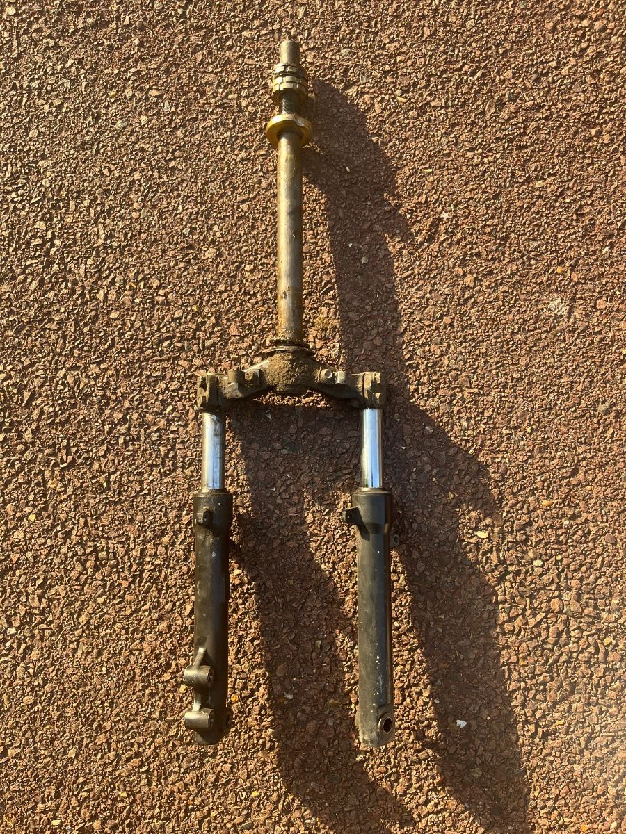

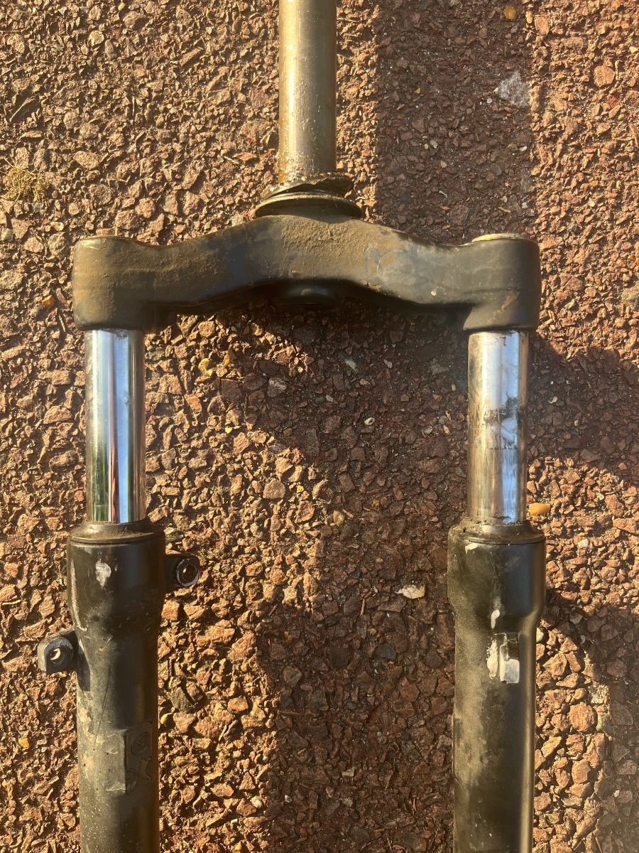

damskeee Posté(e) le 3 juin 2025 Signaler Posté(e) le 3 juin 2025 Bonjour mon Kisbee a subit une tentative de vol il mon forcé la serrure et cassé la face avant le problème et que mtn il braque beaucoup plus qu’avant a gauche je me demande si ça a abîmé La Fourche ou si j’ai juste besoin de changer le neimain, je peux toujours mettre le neiman mais quand je le met il y’a beaucoup de jeu contrairement a avant on je pouvais pas trop bouger le guidon mtn je peux braque a gauche quand le neiman est mis. De toute façon je devais changer les joint spy et on m’a dit qu’il y’a avait du jeu dans La Fourche au CT… ma question est faut il changer La Fourche ?
BoostNaked Posté(e) le 3 juin 2025 Signaler Posté(e) le 3 juin 2025 salut normalement tu change juste la fouche complète car c'est le té de fourche qui prend
damskeee Posté(e) le 22 juin 2025 Auteur Signaler Posté(e) le 22 juin 2025 Il avait rien le t de fourche
Alain Posté(e) le 22 juin 2025 Signaler Posté(e) le 22 juin 2025 Salutations. Suite à la tentative de vol, le souci ne vient pas de la fourche, mais du guidon qui possède un orifice pour le blocage de la direction. Tu vas sûrement devoir remplacer le Neiman et le guidon. Pour la fourche, je te suggère de ne pas t'emmerder: Fourche complète Peugeot Kisbee | MAXISCOOT
