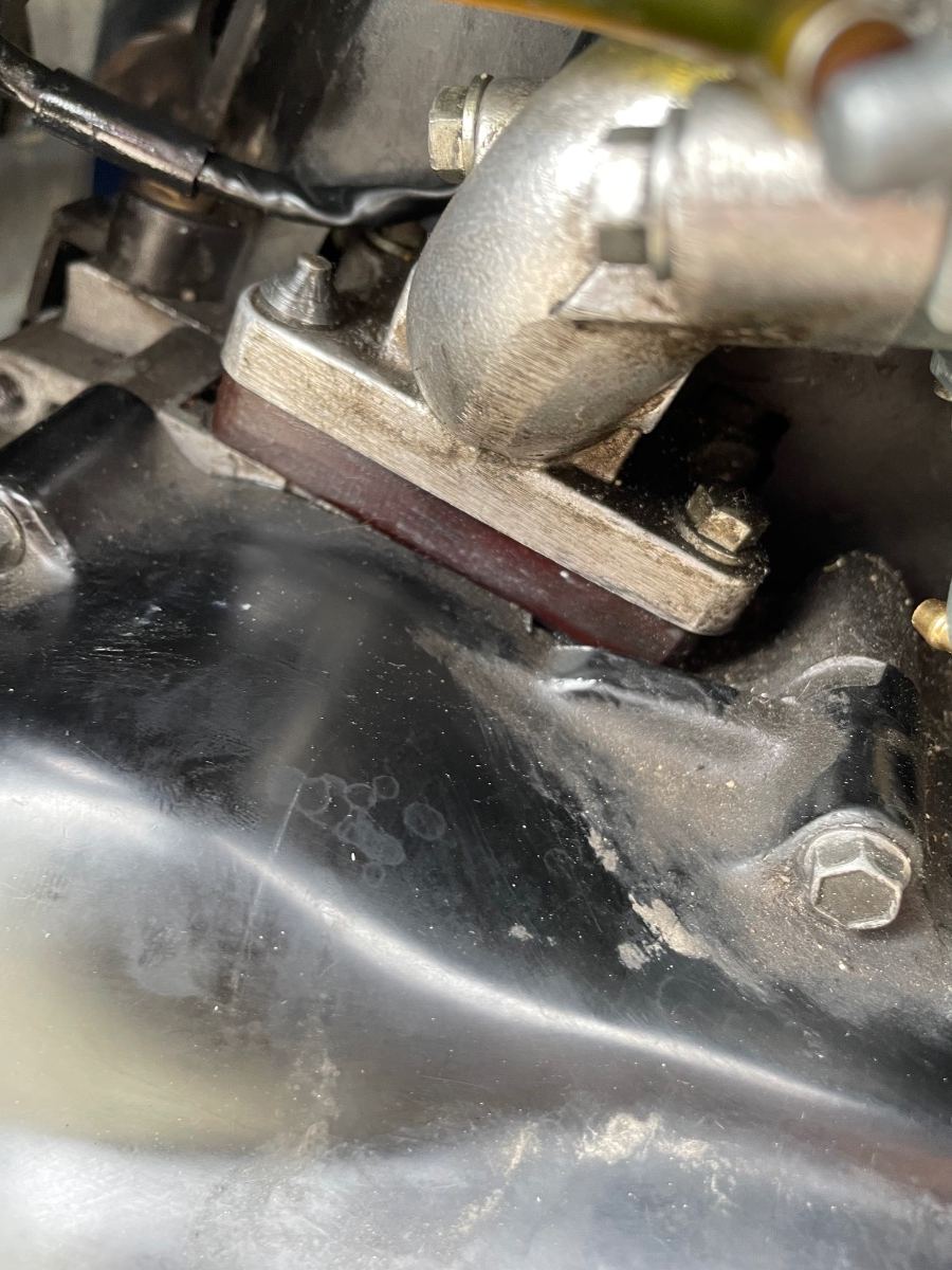

milonj Posté(e) le 3 juin Signaler Posté(e) le 3 juin Bonjour, j'ai acheté un carburateur Dell'Orto 17.5 TS, mais pour changer la buse d'admission, je dois retirer une vis sans tête, comment ? Speedfight 2
0 fred82000 Posté(e) le 3 juin Signaler Posté(e) le 3 juin salut on nomme sa vis autocassente donc tu fait une entaille puis avec un tournevis sa sort tout seul
