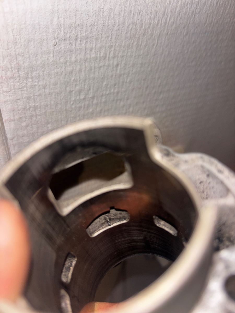

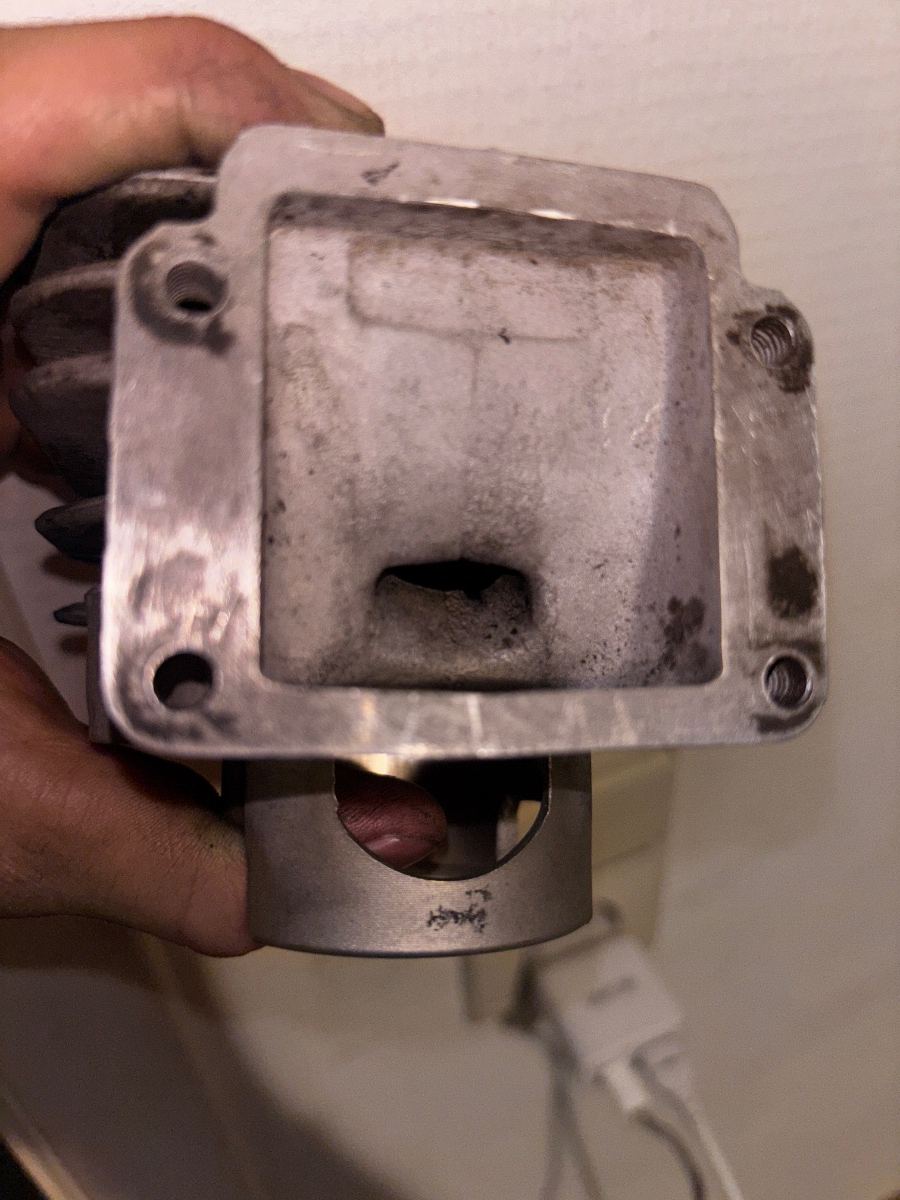

evan021106 Posté(e) le 3 juin Signaler Partager Posté(e) le 3 juin Bonjour j’ai acheté un Airsal 70 d’occasion et un bout est légèrement cassé au niveau de la sortie d’échappement du cylindre est ce que c’est grave est ce que je dois poncer ou pas? Lien vers le commentaire Partager sur d’autres sites More sharing options...
0 jimmy@ Posté(e) le 12 juin Signaler Partager Posté(e) le 12 juin salut , adoucie les bord du "troue" histoire que le segment ne l'accroche pas . Lien vers le commentaire Partager sur d’autres sites More sharing options...
0 evan021106 Posté(e) le 13 juin Auteur Signaler Partager Posté(e) le 13 juin Il y a 21 heures, jimmy@ a dit : salut , adoucie les bord du "troue" histoire que le segment ne l'accroche pas . entre temps j’ai monter le cylindre comme ça il marche bien mais des que j’accélère y’a comme un bruit de quelque chose qui racle ou je sais pas trop comment le décrire je peux pas mettre de vidéos ici je pense mais des fois il se coupe donc ça peut être mon segment? Lien vers le commentaire Partager sur d’autres sites More sharing options...
0 evan021106 Posté(e) le 13 juin Auteur Signaler Partager Posté(e) le 13 juin @jimmy@ qu’est ce que je dois faire à ton avis ?? si le segment accroche qu’est ce que ça signifie ?? Lien vers le commentaire Partager sur d’autres sites More sharing options...
