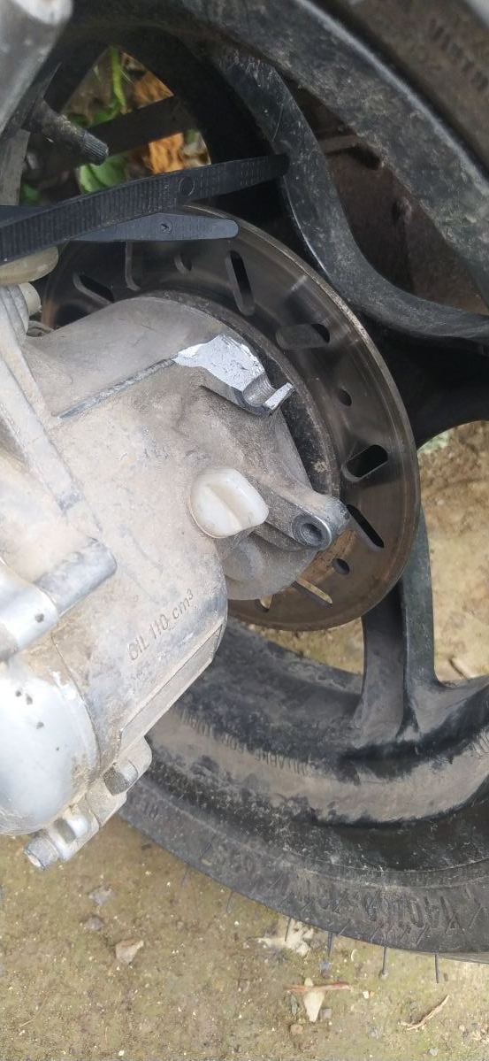

tkr502012 Posté(e) le 5 juin 2025 Signaler Posté(e) le 5 juin 2025 bonjour à tous j'aimerais savoir si ces possible de faire une soudure a froid sur la patte fixation étrier arrière (moteur nitro) une vise et partie sur la route au moment de freiner sa cassé net merci d'avance pour votre aide .
fred82000 Posté(e) le 5 juin 2025 Signaler Posté(e) le 5 juin 2025 salut il va te falloir aller voir un soudeur et tu lui demande si il peux re souder de la matière dessus puis percer et tarauder si pas possible ça sera carter mort
tkr502012 Posté(e) le 5 juin 2025 Auteur Signaler Posté(e) le 5 juin 2025 D'accord merci pour ton aide
fred82000 Posté(e) le 5 juin 2025 Signaler Posté(e) le 5 juin 2025 fait nous un retour une fois le ou les soudeur vue
