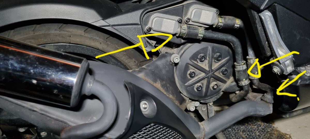

Bonjour, petite question à la communauté, je viens d'acheter un Piaggio NRG power de 2020, quelqu'un pourrait il me dire à quoi servent ces 2 tuyaux qui sorte du coude de l'échappement, mais surtout pourquoi ils sont relier a une sorte de carter. Les tuyaux servent de brides je pense .... mais je vois pas pourquoi ils sont fixer à ce carter ? j'ai démonter la fixation carter il il y a comme une aération !!! un trou avec petite grille...

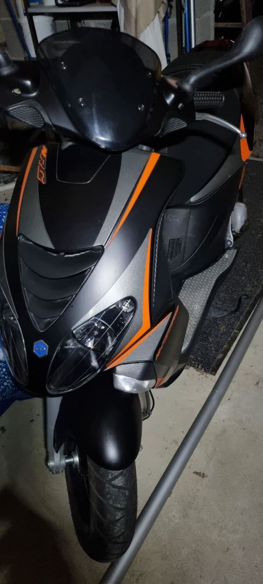

Ce NRG a 5800 km (voir photo), je viens de faire faire une petite révisions chez le concessionnaire Piaggio de mon coins (assez grosse concession), révision faite ok, petit tour des éléments sécurité type liquide frein, disque etc...tout est ok mais j'ai demandé quelques petites choses type un bon nettoyage extérieur du moteur etc... à part la révision il voulais pas trop faire plus...bien sur moyennant finance mais bon..., Ce scoot est pour ma fille qui devrait passer son bsr d'ici fin d'années. Du coup après presque 30 ans je crois devoir me remettre un peu les mains dans l'affaire, car je voudrais remettre tout ca bien propre et surtout je pense faire le petit entretien courant et apporté par la suite quelques petites améliorations...

De ce que je sais de ce modèle, ce système est pour la dépollution des gaz d'échappement..
Je ne suis pas un spécialiste du Piaggio Euro, mais j'ai pas mal de connaissances dans le domaine...

Je confirme ce que dit Alain, ce système permet de moins polluer. Je connais assez bien les nrg cependant je connais un peu moins les modèles récent, le mien est un 2014 mais ce sera un plaisir de répondre à tes interrogations.
Pour tout ce qui est site de commande de pièces tu as maxiscoot.com ou tu pourras choisir le modèle exact de ton scoot et avoir les pièces adaptées, tu as aussi dam-sport.net qui est pas mal, scootfast.net, ensuite tu as aussi les sites comme la bécanerie, 50 factory...
Un très bon site aussi pour de l'origine uniquement c'est easyparts.fr, ce qui est intéressant c'est que sur ce site tu pourras retrouver les vues éclatées de ton scooter ce qui t'aidera dans toutes tes recherches !!!
Pour ce qui est des deux tuyaux qui remontes à un boîtier filtrant, d'après ce que j'en ai compris quand j'ai démonté le mien c'est comme une recirculation des gaz d'échappement avec un apport d'air frais, ce qui permet de baisser les émissions.

Le système de recirculation n'est nullement une bride (d'ailleurs, le seul moyen de débrider cet échappement est de le remplacer purement et simplement)
