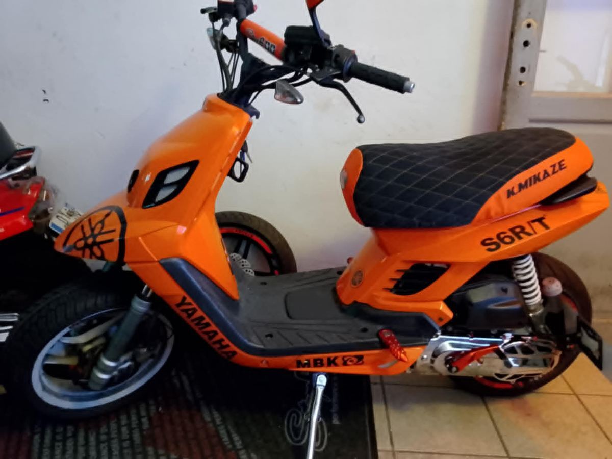

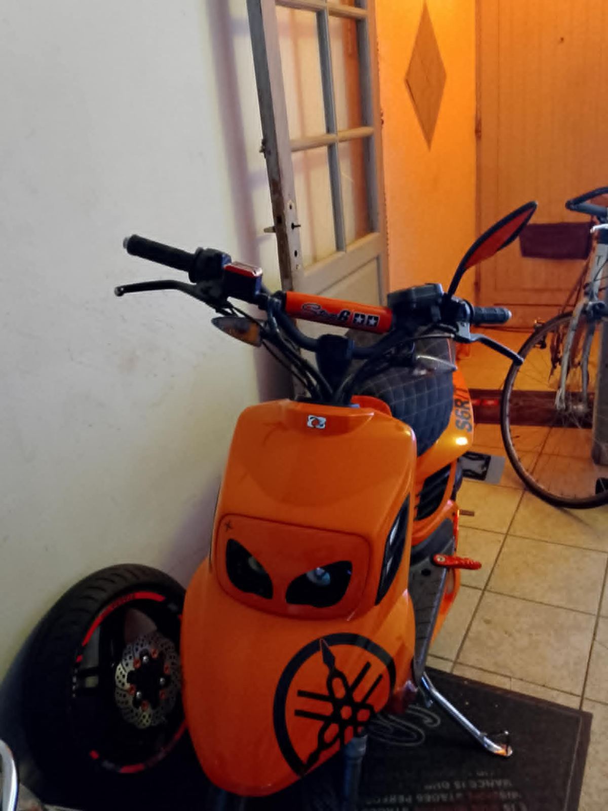

té de fourche aidée moi s'il vous plaît
bonjour la communautés j'ai besoin d aide sur mon booster phase 2 j'ai acheté des jantes Stage6 de nitro mai la jante avant passe pas car le té de fourche et trop petit entraxe 22 je c que je dois changer le té de fourche avec une entraxe de 23cm donc je c que je dois acquérir un té de fourche nitro avant 2002 mais je trouve pas aidé moi s'il vous plaît avec un lien d achat merci cordialement
3 réponses à cette question
Il y a 7 heures, k.mikaze a dit :
Salutations.
Ne te casse pas la tête avec un té de fourche de fourche de Nitro, prend une complète.
Je ne suis vraiment pas sûr que les canons de Booster passent sur un té de Nitro.
Voilà quand même un lien:
Té de fourche MBK Nitro Next-G -Yamaha Aerox avant 2004 (phase 1) directement disponible au prix de 59,95 € SuperTec 85589
Je pense qu'il te faudra un té de Nitro après 2004, le diamètre de la colonne de direction n'est pas le même que le modèle d'avant.
Je te conseille de vérifier le diamètre de ton té de fourche avant de commander quoi que ce soit.
