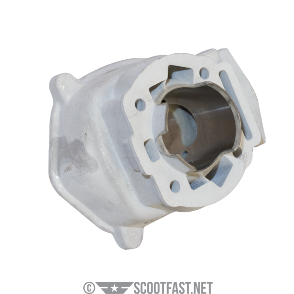

J'ai une derbi gpr 2010 donc euro3 et j'hésite entre 3 kit:

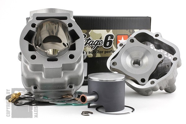

Athéna 80/stage6 80,

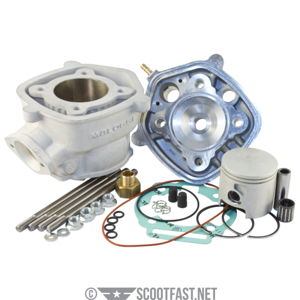

malossi mhr replica 80

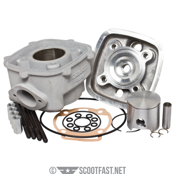

ou le bidalot réplica 70cc.

Moi je pense que le MHR sera le plus solide avec le athena..
merci, je pense la même chose, avez des avis sur les performances de ces deux la s'il vous plaît?
J'ai eu le kit MHR Replica sur ma derbi il est tres bien, mais bon ta configuration est pas terrible si tu veus mettre un kit.
Et comme tu dis tu recherche la solidité de ton kit mais cela dependra de toi aussi si tu toccupe de ta moto ,tu en prend soin
Sinon mon avis le Mhr Replica pour une assez bonne base sinon le Stage6.
Mais bon pour des 80 le carburateur est trop petit
Javais le mhr replica en carburateur de 21 au debut et je suis vite passé en 26 et le moteur était beaucoup plus libre et au niveau de la consommation cetait niquel mieux que le 21.

finalement j'ai pris le bidalot replica, j'ai fais 170km de rodage sans dépasser les 8000tr/min ou très rarement et mon plateau d'embrayage ces desserré donc j'ai profité pour contrôlé le tout, je retire mon cylindre 70cc et je vois que le piston est mangé :o et que le segment ces barré et le plus incroyable ces que je roulais assez bien et le kit alu n'est pas marqué (solide le bidalot :cool2: )!!
post-4886-0-25945300-1339023254_thumb.jp
dégoûté des méca, je compte la revendre et acheter une nitro ou bien commandé un autre piston :( ..
Ahhh merde commande un autre piston ton cylindre est tous neuf, maintenant il faut te demander pk ton piston comme sa !!!
ok ces fais, elle roule assez bien, je pense a trop d'huile ou carburateur 21 trop petit..
Je dirrais le MHR Replica car sont piston est bi Segment, il pote l'avais sur sa DRD et sa marché vraiment pas mal en plus ;)
non si je prend un autre cylindre se sera le mhr team 80cc et un petit carburateur 24 :D
trop d'huile je ne pense pas, ça doit venir avec mauvais réglage carburateur ou un mauvais mélange essence/huile ou même un refroidissement defaillant. il faut que tu trouve le problème pour pas que cela recommence ;)
Oh oui un team 80, je lai une merveille ce cylindre avec un carburateur de 26 sa serai mieux moi je suis en 28 est cest parfait je trouve :P
pas de gros carburateur car je roule très souvent a moto donc vive la consommation,je mets trop d'huile je pense mais la moto ne chauffe pas et le carburateur est un 21 avec gicleur de 92, trop petit tu pense??
Ou sinon mauvais jeu à la coupe du segment ou mauvais montage.
comment je contrôle le jeu a la coupe?
