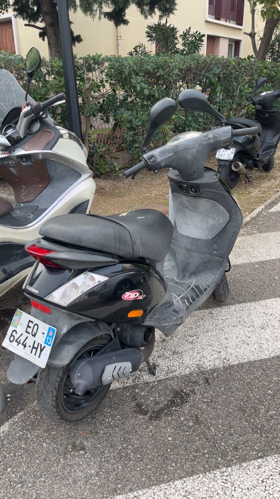

Bonjour ! J’ai récupéré un zip full origine débridé avec juste un pot polini type origine. Je voulais savoir quel réglage faire ou vérifier ?
Je vais mettre des galets malossi 5.5g, et je voulais donc savoir le gicleur à mettre la hauteur de l’aiguille du boisseau.
Je crois qu’il faut un gicleur 65 ( ce que je mettais sur mon ancien zip) qu’en pensez vous ?
Je cherche à vérifier les réglages car il broute beaucoup à froid et je pense pas que ça soit un problème de starter sinon il tourne bien il a pas trop d’accélération mais avec les nouveaux galet ça ira je suppose. Merci à tous
