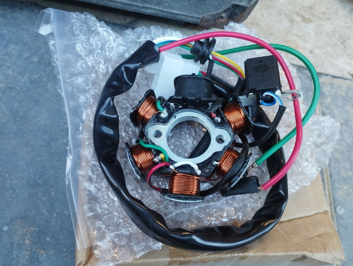

Nico-Scooter Posté(e) le 18 janvier Signaler Posté(e) le 18 janvier Bonsoir, Je travaille sur un scooter 2T honda bali de 2000, j'ai remplacé la bobine d'allumage, le scooter fonctionne mes les phares ne fonctionne pas où plutôt très faiblement à peine visible dans le noir. J'ai suivi le fil qui alimente l'interrupteur des phares il provient directement de la bobine d'allumage à la sortie de ce fil j'ai +- 6 voltes ce qui me paraît trop peu puisque les différents composants électroniques sont an 12v. Si quelqu'un peu me confirmer la tension que dois sortir de l'allumage ? Voici quelques photos et vidéos.

Nico-Scooter Posté(e) le 24 janvier Auteur Signaler Posté(e) le 24 janvier Le 18/01/2026 à 23:12, Nico-Scooter a dit : Merci, je ferai le test demain et je vous tiens informé Bonjour, malheureusement ça n'a pas réglé le problème... La tension ne change pas avec ou sans régulateur j'ai contacté le vendeur qui ma vendu le stator, il m'a répondu en anglais : il me demande si mon ( onduleur ) je suppose qu'il parle du régulateur ? est a onde courte ou entière ??? Si quelqu'un a la réponse 😅
