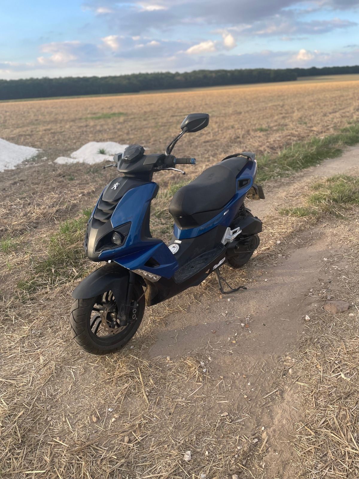

Jojo27b Posté(e) le 12 février Signaler Posté(e) le 12 février (modifié) Bonjour j'ai speedfight 4 avec faisceau speedfight 3 tout est origine sauf vilebrequin Stage6 kit 70 naraku pot Doppler carburateur 19 mon problème est que j'ai pas d étincelle en sachant que le cdi est neuf le régulateur de tension est neuf la bobine est neuf donc si quelqu’un peu m’aider sa serai super ps : j'ai voulu faire un swap avec un speedfight 3 2tcarbu accidenté pour mets le faisceaux sur le speedfight 4 pour qu’il marche merci pour tout ceux qui veulent me donner des conseils Modifié le 12 février par Jojo27b
