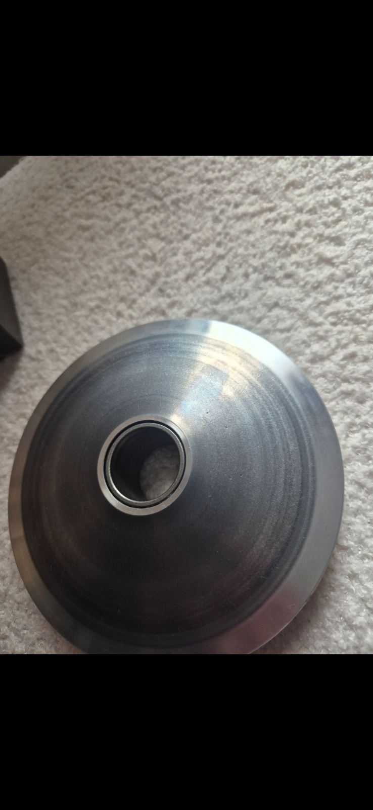

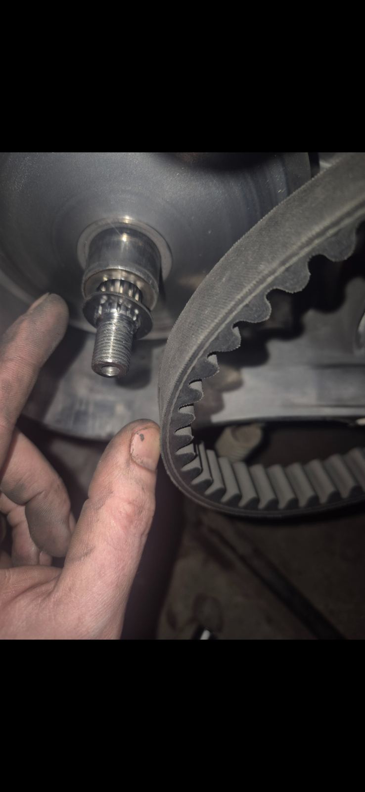

mdm7 PostĂ©(e) le 14 fĂ©vrier Signaler PostĂ©(e) le 14 fĂ©vrier (modifiĂ©) Salut Ă tous đ Je viens vers vous car jâai un petit doute technique et jâaimerais vos avis. Je roule en Xmax 125 2024 Euro5, il a actuellement 10.000 km. đ Avant mon entretien, la configuration Ă©tait : Galets 8.5g (montĂ©s chez le concessionnaire) Courroie dâorigine. Ăa marchait plutĂŽt pas mal. â DĂ©part arrĂȘtĂ© assez sec. â Bon feeling gĂ©nĂ©ral. Ensuite, jâai fait moi-mĂȘme lâentretien complet et jâen ai profitĂ© pour modifier certaine choses et un peu la transmission : Courroie Mitsuboshi Kevlar renforcĂ©e Galets allĂ©gĂ©s 7.5g malossi (par rapport aux 8.5g de base) Bougie Iridium Sur le papier, tout est censĂ© ĂȘtre meilleur. đ RĂ©sultat maintenant Il prend sa vitesse plus rapidement. Les montĂ©es en rĂ©gime sont plus franches. Mais au dĂ©part arrĂȘtĂ© il est moins sec, plus linĂ©aire. Il se lance environ 1 seconde plus tard quâavant (et 1 seconde en scooter câest long đ). En dĂ©montant le variateur, aprĂšs 10.000km jâai constatĂ© que la courroie ne monte pas complĂštement tout en haut. Et surtout, jâai un doute concernant les rondelles. Montage actuel : Rondelle au fond (cĂŽtĂ© carter) Variateur Canon Une seconde rondelle Ă lâextrĂ©mitĂ© du canon (câest lĂ que je doute) Grosse rondelle extĂ©rieure + Ă©crou đ Ma question : La rondelle Ă lâextrĂ©mitĂ© du canon a-t-elle un rĂŽle de bride ? Si je lâenlĂšve : Est-ce que la courroie montera plus haut ? Est-ce que ça rendra le dĂ©part plus vif ? Ou est-ce que je risque de faire une bĂȘtise ? Je prĂ©fĂšre ne rien toucher sans avis clair, donc je lâai laissĂ©e. Jâai explorĂ© pas mal de sujets mais on ne parle jamais clairement de cette rondelle prĂ©cisĂ©ment. Si certains ont dĂ©jĂ fait le montage sur Xmax Euro5 / Multivar, je suis preneur de vos retours đ Merci dâavance đȘ ModifiĂ© le 14 fĂ©vrier par mdm7
0 mdm7 PostĂ©(e) le 14 fĂ©vrier Auteur Signaler PostĂ©(e) le 14 fĂ©vrier (modifiĂ©) Salut Alain,  Je vais faire un petit test ce pour vĂ©rifier et je reviens đ  Je vois que la rondelle 1 entretoise de variateur Ă 25/16 x 1.2 mm. RĂ©fĂ©rence : 406MAL-0399 Est fournis dans le kit variateur pour Xmax Euro5 avec le ressort blanc.  Les prĂ©cĂ©dentes versions avec ressort jaune lĂ il n'y a pas la rondelles.  Ici : https://www.tradeinn.com/motardinn/fr/malossi-entretoise-de-variateur-multivar-2000-d.-25-16-x1.2/140824444/p  il la vendent comme Ă©tant une piĂšce pour optimisĂ© les performances Peut-ĂȘtre que sur la version Euro5 c'est nĂ©cessaire ? ModifiĂ© le 14 fĂ©vrier par mdm7
0 Alain Posté(e) le 14 février Signaler Posté(e) le 14 février Salutations. AprÚs une recherche rapide, il est indiqué dans la notice de montage qu'il ne faut pas mettre de rondelle entre le canon et la joue fixe.
0 mdm7 PostĂ©(e) le 14 fĂ©vrier Auteur Signaler PostĂ©(e) le 14 fĂ©vrier Salut Alain,  Je vais faire un petit test ce pour vĂ©rifier et je reviens đ
0 Alain PostĂ©(e) le 15 fĂ©vrier Signaler PostĂ©(e) le 15 fĂ©vrier En regardant les deux rĂ©fĂ©rences de variateurs, j'ai pu constater que les canons n'avaient pas la mĂȘme longueur. Cette rondelle serait alors faire pour compenser cette diffĂ©rence. Je pense surtout que celle-ci a de l'utilitĂ© en particulier avec la courroie Malossi. J'ai constatĂ© une diffĂ©rence de rĂ©fĂ©rence entre les courroies originales Yamaha pour le X-max 125 d'avant et d'aprĂšs 2021, mais pas de dimensions. La courroie Malossi est indiquĂ©e comme compatible avec tous les modĂšles.
0 mdm7 PostĂ©(e) le 15 fĂ©vrier Auteur Signaler PostĂ©(e) le 15 fĂ©vrier Bonsoir Alain, merci pour ton retour et tes prĂ©cisions. Pour l'instant j'ai laissĂ© en l'Ă©tat peut-ĂȘtre aussi faut-il que les piĂšces et la courroie se "rode" đ
0 Alain Posté(e) le 15 février Signaler Posté(e) le 15 février Le fait que la courroie ne monte pas suffisamment fait clairement penser à cette rondelle qui est de trop.
0 mdm7 PostĂ©(e) le 16 fĂ©vrier Auteur Signaler PostĂ©(e) le 16 fĂ©vrier ThĂ©oriquement, avec un montage âclassiqueâ du Malossi Multivar 2000 Ă©quipĂ© de galets en 8,5 g (montĂ©s chez le concessionnaire), la courroie devrait monter quasiment jusquâen haut du variateur ? Je perds forcĂ©ment en allonge et en vitesse de pointe c'est certain. Est-ce que ça pourrait venir du poids des galets ? LĂ , dans mon nouveau montage, je suis passĂ© en 7,5 g avec une courroie neuve Mitsuboshi. Il faudrait que je fasse un trait au marqueur sur le variateur pour vĂ©rifier jusquâoĂč la courroie monte rĂ©ellement, puis Ă©ventuellement tester en retirant lâentretoise de 1,2 mm du canon. Jâai juste peur quâen lâenlevant ça dĂ©saligne lĂ©gĂšrement lâensemble.
0 Alain PostĂ©(e) le 16 fĂ©vrier Signaler PostĂ©(e) le 16 fĂ©vrier Possible en effet que les galets soient trop lĂ©gers, ce qui empĂȘcherait la courroie de monter au maximum.
0 mdm7 PostĂ©(e) le 17 fĂ©vrier Auteur Signaler PostĂ©(e) le 17 fĂ©vrier Je vais quand mĂȘme essayer de faire ça demain soir et faire un vrai test pour en avoir le cĆur net
mdm7
Salut Ă tous đ
Galets 8.5g (montés chez le concessionnaire)
Courroie dâorigine.
Courroie Mitsuboshi Kevlar renforcée
Galets allégés 7.5g malossi (par rapport aux 8.5g de base)
Bougie Iridium
Les montées en régime sont plus franches.
Montage actuel :
Rondelle au fond (cÎté carter)
Variateur
Canon
Grosse rondelle extérieure + écrou
đ Ma question :
Si je lâenlĂšve :
Est-ce que ça rendra le départ plus vif ?
Merci dâavance đȘ
