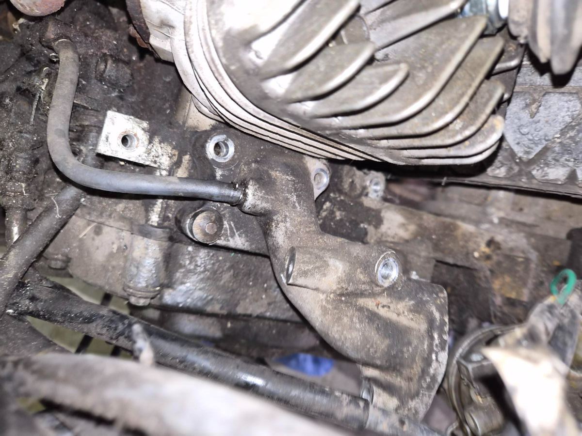

Mon scooter SYMDD50  ne démarre plus. Je souhaiterai enlever la pipe d'admission pour remplacer la boîte à clapets. J'ai un problème. J'ai dévissé 3 vis mais la quatrième je ne parviens pas à la dévisser. La 4° est de forme différente. Comment l'enlever ?
Merci pour votre aide

ces une vis a tête auto cassante il faut y faire une entaille avec une Dremel puis un tournevis plat et le dévisser et changer par une vis a été normal du même diamètre
