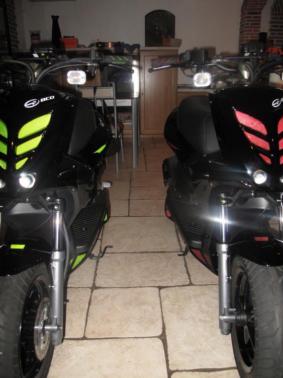

L'idée de mettre la boîte à air transparente me plaît mais j'ai un problème : mon frère a le même scoot sauf que lui c'est black and jaune fluo, je vous l'avez pas dit ^^
Donc je suis pose que je ne trouverai pas de mousse jaune fluo ? je la peint :huh: MDR
allez photo ;) vous le meritais pas trop mais bon ;) :D
Des avis pour l'estetique et/ou le moteur ???

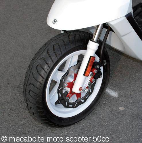

Nouvelle pièce trouver : disque de frein avant artek k1 en image :love: le seul qui me plait reelement !! Quesque vous en pensez vous en connaisez d'autre qui puissent rivaliser ?
