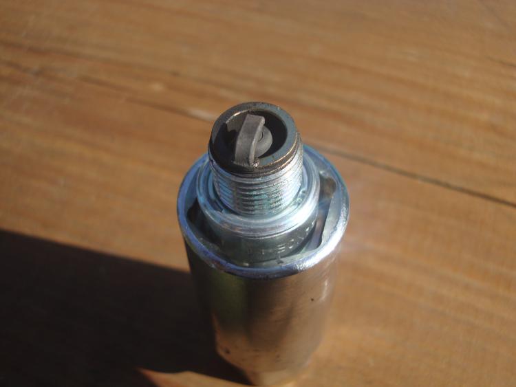

salut le monde voilà je viens de monter mon cylindre hier et fais le premier démarrage et j'aimerais savoir les réglage carbue et autre pour mon rodage déjà j'ai mais galet y sont en 4.5g et ressort origine d'embrayage et j'ai un trous au depart faudrait mettre des combien et les regle carbue (richesse etc...) si vous pouver m'aider merci

Il te faudrait sûrement des ressorts full blanc malossi et par conséquence augmenter le poids de tes galets vers 5.5 g ensuite au bruit tu parait trop pauvre niveau carburation, augmente ta vis de richesse et éventuellement ton gicleur...

OK merci la gicleur je suis en en 90 le casque il et casser les halles 4,5 que j'ai la ressort j'ai pouce blanc et je vais mettre embrayage jaune pour le dérapage rien a. Dire mort de rire
Salut,
pour réglage carburateur tu tire une pointe pas vraiment à fond puisque t en rodage et tu regarde la couleur de ta bougie
blanche = trop d'air
noir = trop d'essence
chocolat impec
je pense que sa couleur pour le moment est trop clair regarde et di nous.
Sinon kit 50 avec pot d'origine ?
