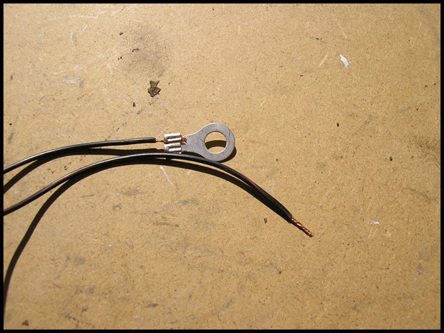

Puis, toujours à l’aide d’un étau, écrasez votre fil dans cette même cosse tout en laissant l’autre extrémité libre.

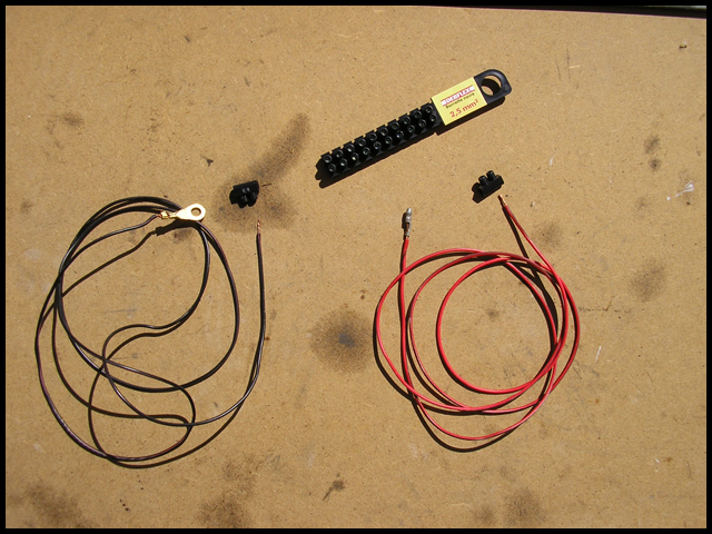

Saisissez un jeu de « dominos », détachez-en deux pièces, puis fixez-les sur l’extrémité restante de vos fils rouge et noir.

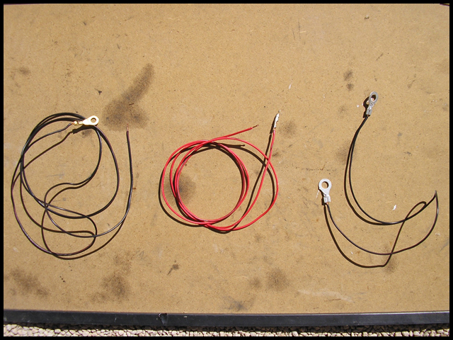

Prenez ensuite un second fil noir, dénudez-le et installez une cosse sur chaque extrémité. Il est également possible de souder vos dispositifs à l’aide d’un petit poste pour plus de sécurité. Voici les trois fils qui vous serviront dans la mise en place du faisceau.

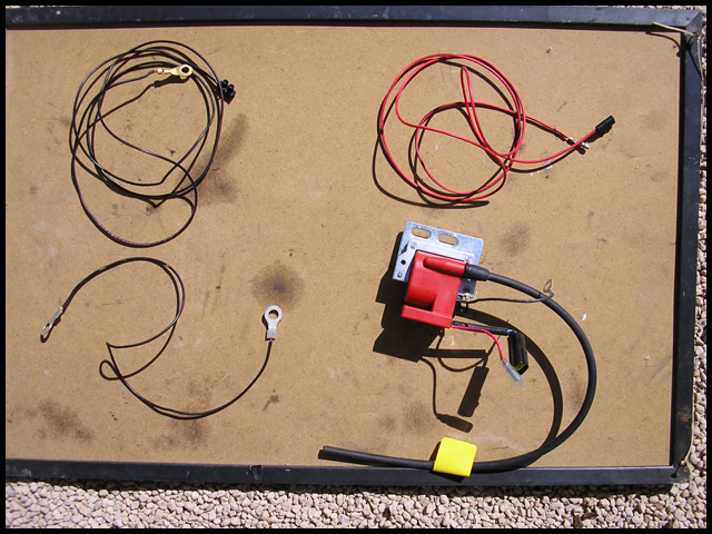

Commençons l’installation de la bobine et du faisceau sur la machine. Récapitulatif des composants :

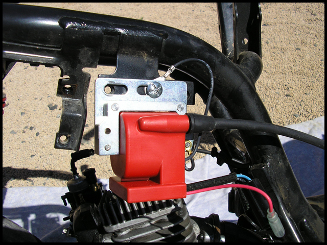

Avant tout, poncez la peinture présente sur la face extérieure de la patte percée précédemment afin de favoriser le contact entre la bobine et le cadre. Fixez ensuite votre bobine tout en disposant votre masse sur l’une des deux vis comme ceci :
