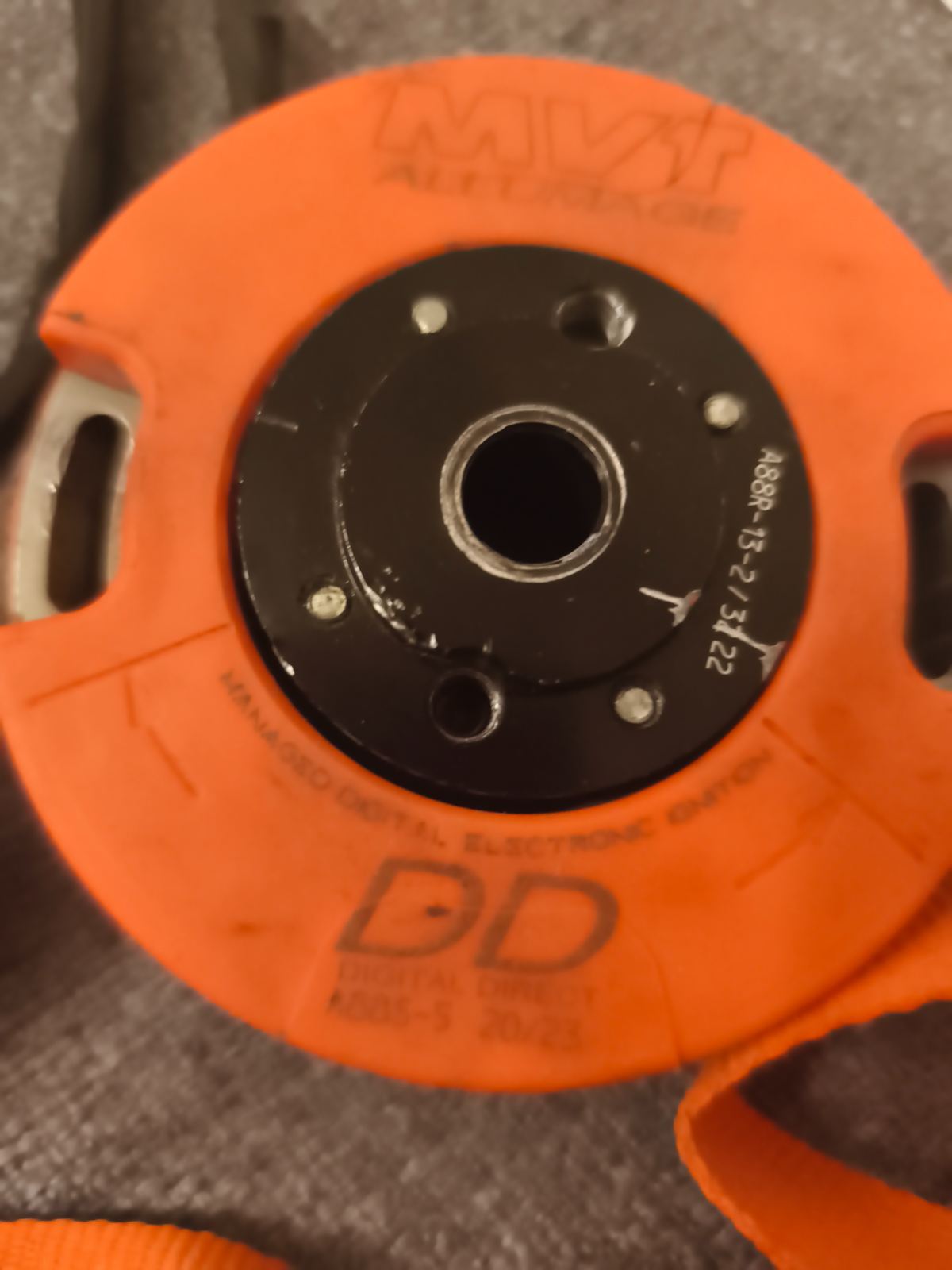

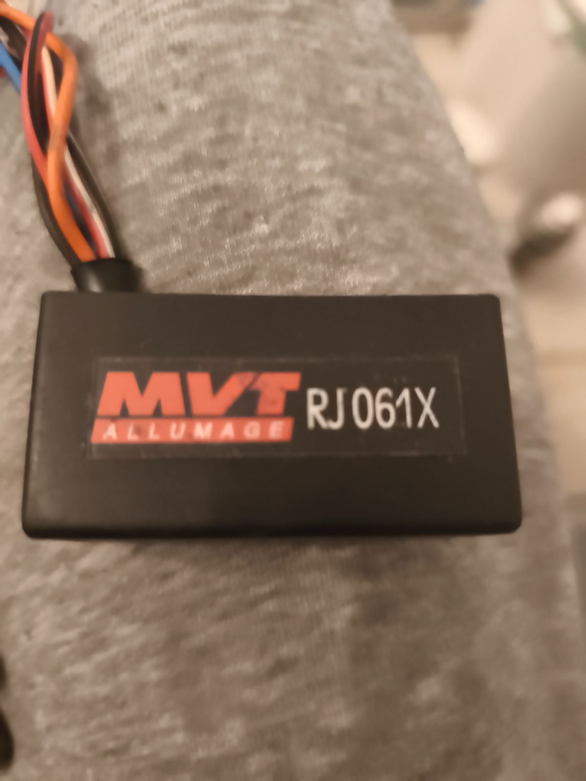

  1. Salut
    J'ai acheté un MVT DD d'occasion mais quand j'ai regardé des tutos pour BW'S de 2003.
    Je me suis rendu compte que ce n'était le même et je voudrais savoir si ça pause un problème merci
    1. Bubulle
      Bubulle
      Salut, côté stator c'est presque tous les mêmes, c'est plutôt côté rotor qu'il faut s'assurer que ça y aille.
      Faudra aussi comparer le branchement des lumières mais dans l'idée ça devrait le faire
    2. Alain
      Alain
      Salutations.
      Je me permets de rajouter que la platine de fixation du stator sur le bloc moteur est spécifique à presque chaque modèle de moteur.
      Ce serait plus judicieux de savoir pour quel véhicule cet allumage est prévu, vu qu'il n'est pas muni d'une plastine pour monter une turbine de refroidissement ou un entraînement de pompe à eau, ce serait pour scooter Piaggio, mécaboîte à moteur AM6 ou Derbi...
    3. brahms69
      brahms69
      Merci pour ta réponse finalement je vais le revendre et prendre un pour BW'S de 2003
