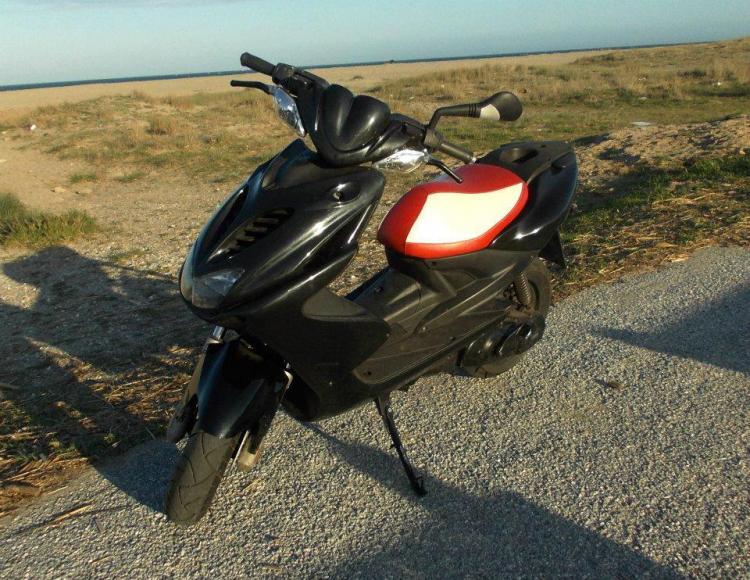

    scooter mbk - yamaha nitro Trop bas réhausser sans réhausse
    Bonjour, comment réhausser mon nitro sans réhausse car j'en entend que du mal, donc je voudrai bien bien le monter mais sans ca donc genre avec un armotisseur de stunt ou autre mais je voulais savoir lequel mettre. C'est du alldays donc me proposez pas la barre rigide.

  12. Bonjour, je me demande un truc car à Nancy j'ai régler mon nitro, gicleur bon, la le transporteur me l'amene dans le sud à Perpignan et la ma bougie est noir noir noir, a en faire claquer 2 bougie, et donc je me disais comme ici je dois baisser le gicleur d'environ 5 point, dans le sud on consomme moi que dans le nord ??????
