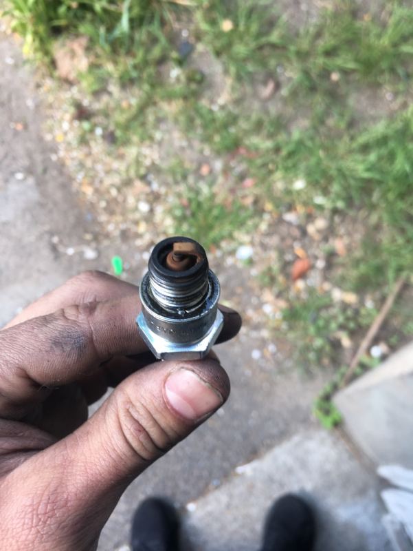

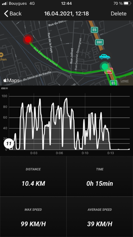

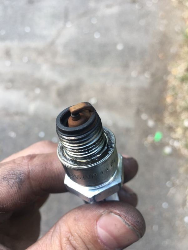

  1. première pointe avec le top alu je m’attendais a mieux j’avais plus de reprise avec mes galets de 2,3g mais je bloquais a 95 la je suis en 2,81g et voilà le gain par contre c’est mou en reprise alors est ce que c’est le pot Stage6 pro replica de mes deux j’y ai pensé...au passage voici la couleur de ma bougie avec un gp de 95 dans un 21 phbg plus mélange a 2%

      Jimmy j’ai trouvé la panne ressorts d’embrayage trop mou pourtant des rouges malossi du coup j'ai monté les rouge Stage6 torque control ca a resolu mon problème je suis passé en 3,05g je vais sûrement  encore augmenter le poids a voir...
