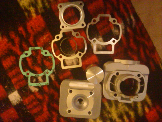

j'ai pu trouver 1 tutoriel sur le "squish", ok j'ai compris mais le prob est que je n'ai ni fil d'étain ni pied a coulisse, qq1 pourrait me dire comment est ce que je pourrais monter mon kit sans ces outils? -

Ok merci, Pour le joint de culasse je me doutais que c'était par écrasement que l'étanchéité se faisait, mais je crois bien que sur la notice de montage qui est en italien, il est précisé de rajouter de la pâte a joint. Donc quelles sont les étapes de montage du cylindre/piston avec ce réglage "squish"? (que je ne connais pas) Je rapelle que je sais monter/démonter un cylindre piston mais que je ne connais pas ce fameux réglage "squish". -

ok merci, oui je sais donc démonter/remonter 1 cylindre piston, le truc qui m'interpelle c'est le fait d'avoir reçu 3 joints d'épaisseur différentes et de matières différentes. l'épaisseur doit se jouer a qq 100ème de millimètre. -

gringofab a posté une question dans Configuration
Bonjour a tous, je souhaiterai monter mon kit 50 metrakit neuf avec culasse haute compression metrakit sur mon scooter Gilera stalker mais je ne sais comment faire pour le monter car j'ai reçu avec celui ci 3 joints d'embase (2 alu et 1 carton) d'épaisseur différentes. PS: la notice est en italien! Il doit y avoir une hauteur précise pour le montage du cylindre? Le joint de culasse est en alu avec une petite gorge circonférentielle, cette gorge est-elle prévu pour y mettre de la patte a joint? Je voudrai savoir aussi quelle configuration vous me conseilleriez? voici la mienne: -kit 50 metrakit avec culasse HC -pot technigas avec sortie Bidalot -clapet Conti carbone -variateur et embrayage d'origine -galets 4,2g -cornet polini -carburateur dell'orto PHVA 17,5 Je vais aussi bientôt changer de pot en prenant le metrakit pro 70 racing. Je souhaiterai simplement changer les ressorts d'embrayage et peut être aussi le ressort de poussée mais lesquels prendre?
