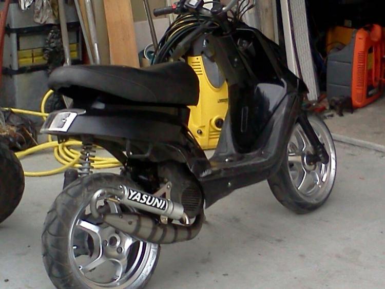

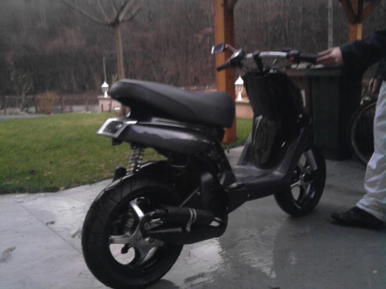

	Bonjour alors comme dis dans le titre je voudrai faire part de l'esthétique de mon booster et selon vos avis avoir une idée de modification possible. Alors je vais montrer mon booster comme il était avant quand on va dire " classe " à mon gout Puis venu le moment où je me suis retourné a cause de graviers.. Maintenant il est comme ça Sans les jantes de nitro.. Donc voilà j'aimerai savoir ce que je pourrai changer ou modifié à moindre coût. Merci à ceux qui verront et qui m'aideront :-) Good day amis scooteriste ;)
