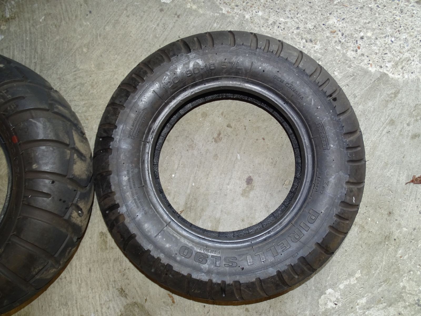

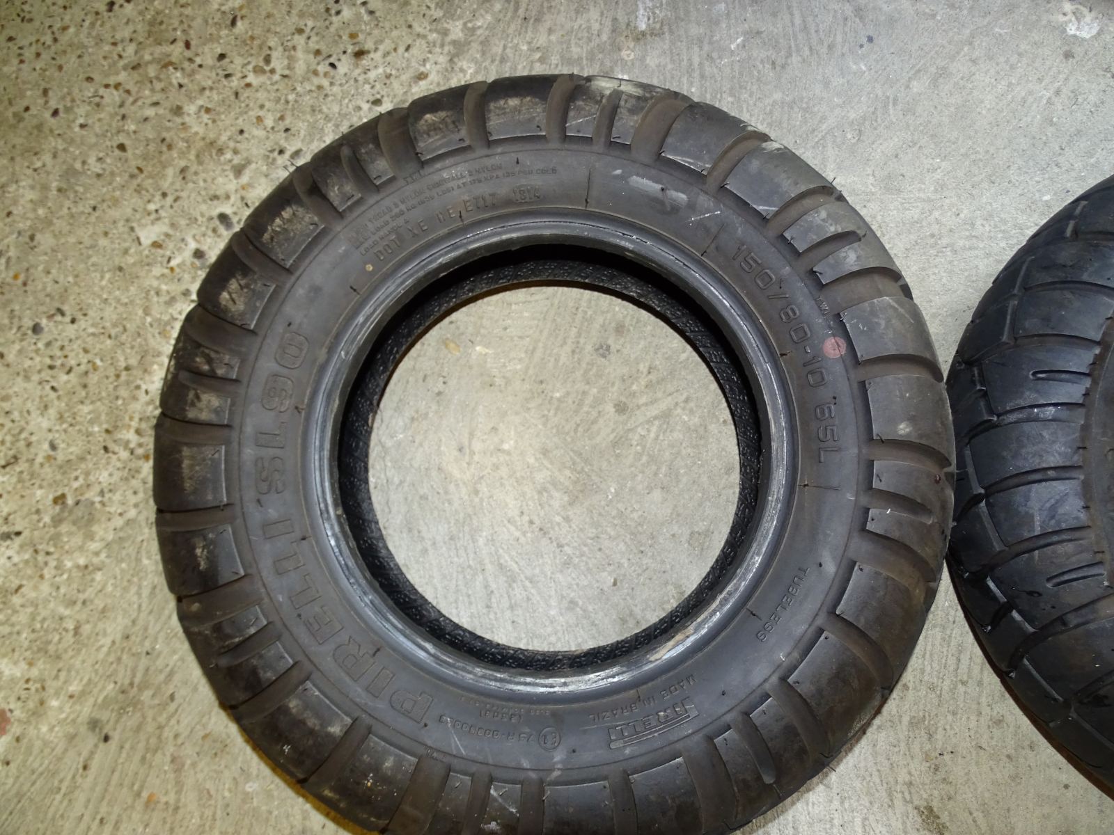

  25. bonjour je vends 2 pneus en super état (1000 km) booster pneu avant pirelli sl90 120/90/10 pneu arrière pirelli sl90 150/80/10 je vends ou échange faite proposition...
