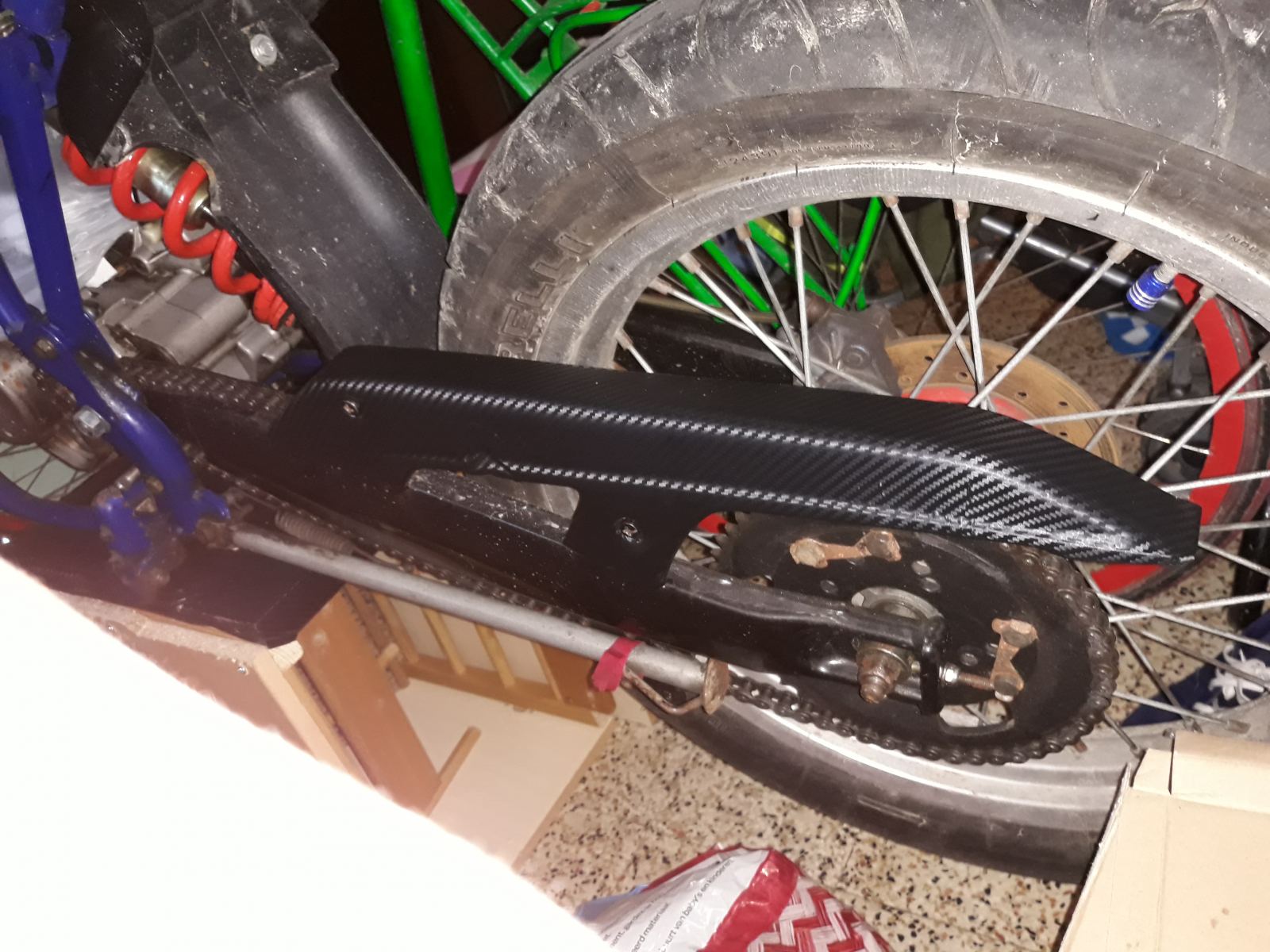

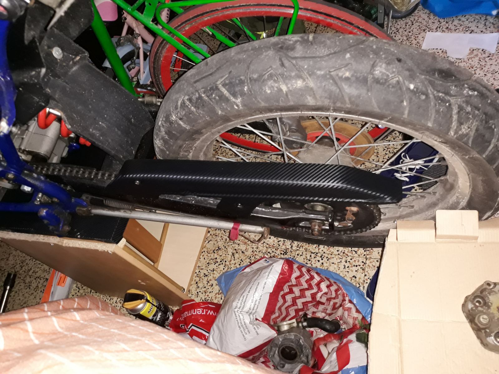

Salut, moi j'ai trouver ça chez "action" (magasin/solderie pour 2,49€ https://www.action.com/fr-be/search/?q=carbone le 1er à gauche ) carbone 3D ont ne saurais pas être volé quoi après je vais à long termes Pour la pose c'est thermique, perso je le fait au sèche cheveux . Soit tu pose et tu découpe ensuite le surplus soit tu pré découpe et ajuste une fois collé (au cutter et/ou ciseaux ) Quand tu pose sur une surface plate ça va tout seul tu pose comme un stickers ensuite tu chauffe pour que la colle travaille bien et colle bien . Quand tu as des arrondi etc... c'est plus chiant et ça prend du temps ,tu chauffe bien ensuite tu travaille le vinyl pour le mettre au mieux . -
