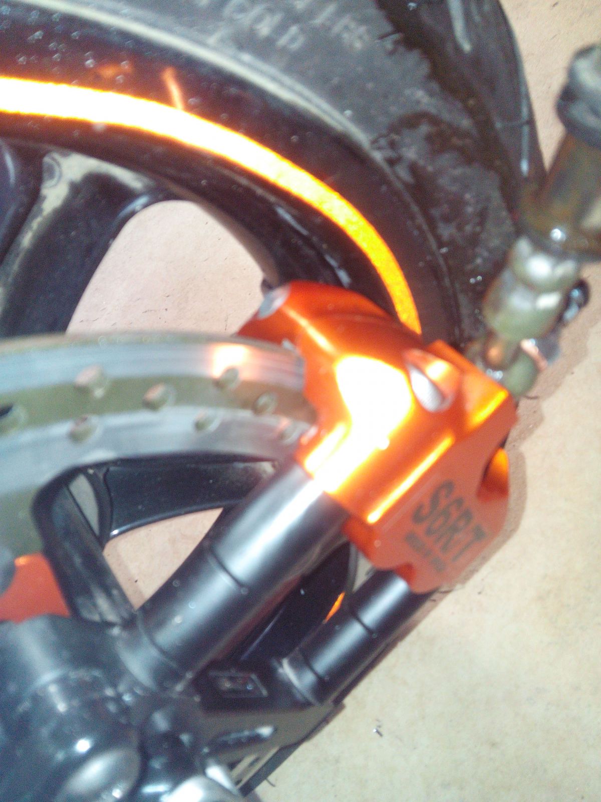

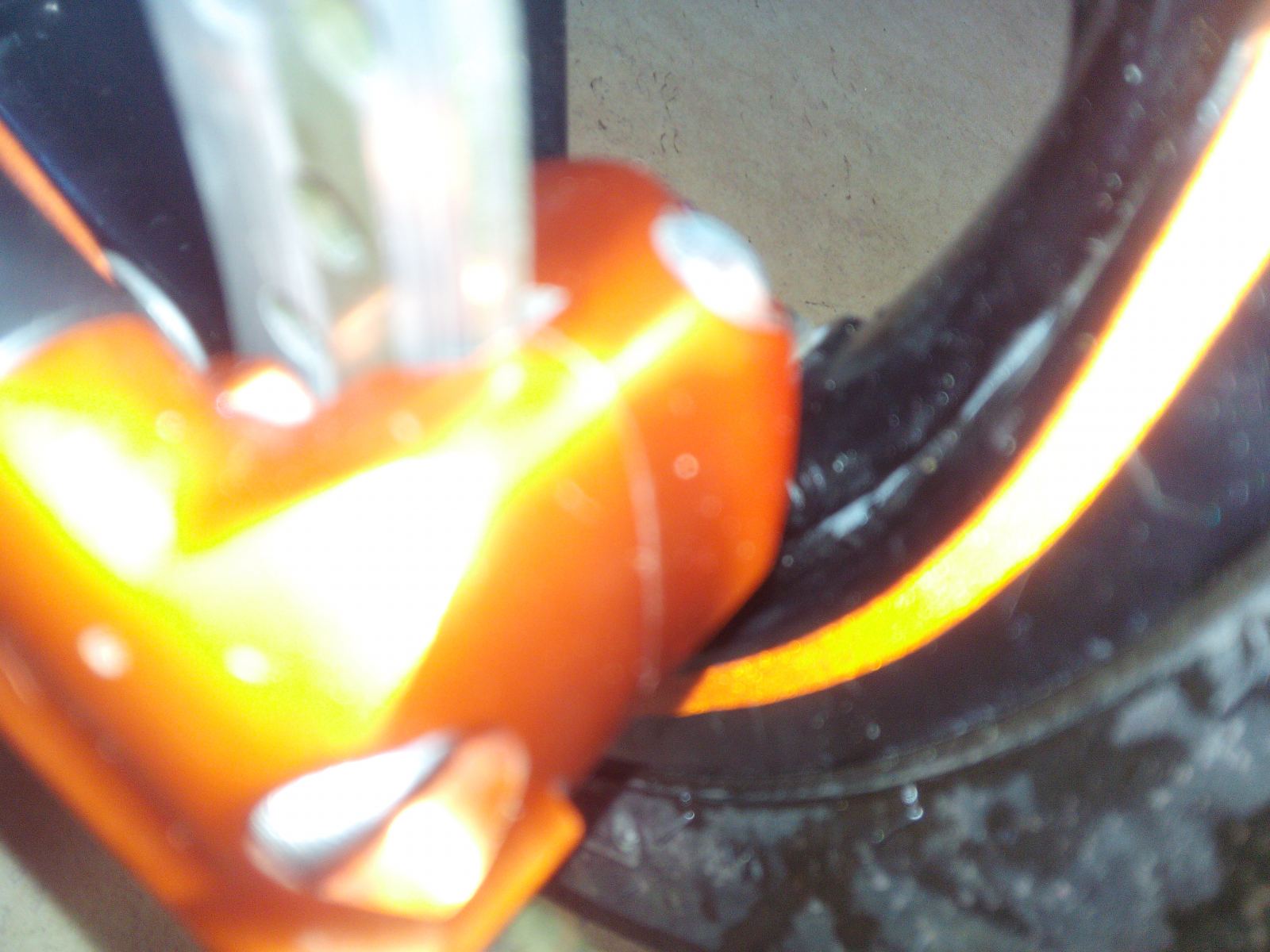

  8. Bon mon problème de fortement sur les plaquette et régler ces bon mai maintenant ce le haut du disque qui frote que a certains endroit sur l'étrier comme sur les photo
  9. J'ai trouver le problème l'étrier été monter sur ma fourche de keeway avent et les fixation son pas les même et cette un disque de 140 du coup ça a usée les plaquette que a moitié alors que le disque de 280 prend virement tout la plaquette

  11. j'ai souci donc je viens d’installer une fourche de nitro sur mon keeway avec la jante et un disque de 280 et le problème ce que le disque frote sur l’étrier (Stage6 4 piston)
