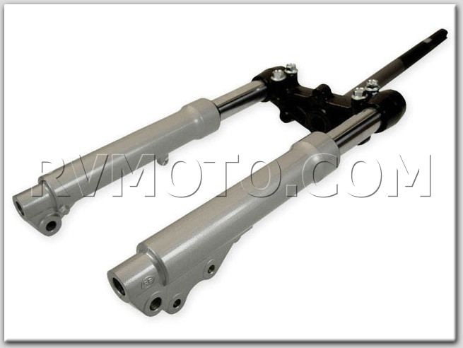

  19. les fouche tnt pour nitro il son bien?
    1. Afficher les commentaires précedents  8 en plus
    2. krisdu14
      krisdu14
      oue mai de tout façon ces mort je peux pas mettre mon étrier Stage6 sur le disque de 280 mm la fixation de l'etrie sur la fourche et trop petite ça fait pas comme sur les nitro
    3. fred82000
      fred82000
      ah ok alors oui la le mieux et de mettre la fourche de nitro
    4. krisdu14
      krisdu14
      oui et sa rendra encore mieux
