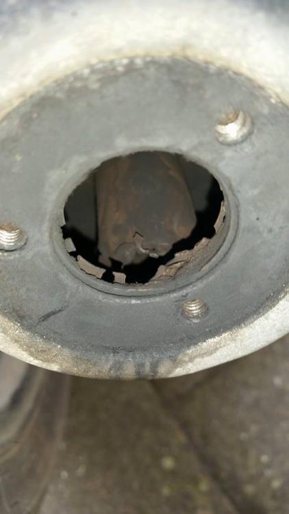

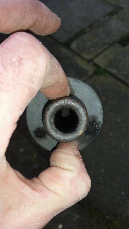

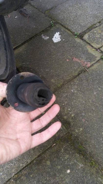

sur la chicane que l ont sais retiré non et celle de l interieur je sais pas trop on ne sais pas voir -
scooter peugeot sito bridé ou pas (avec photo)
fabian918 a répondu à un(e) sujet de fabian918 dans Diagnostic de panne
ok pour le pot.ma courroie fait 77,5 mm de circonférence (extérieur) 18 mm de large -
cylindre je sais pas mais je l ai démonté la semaine passée et il est comme neuf j en ais profiter pour changer les segments courroie nickel aussi galet neuf mais pour le pot se sont des brides ou ça doit être comme ca ? -
salut a tous voilà j avais un soucis énorme de vitesse et de tour ont vas dire que c'est régler maintenant je prend que 65 compteur dans une belle descente alors que j'ai toujours prix au 75 avec tout origine débridé sur tout mes scoot,me demande si ca vien pas de sa voici les photos je précise que mes réglages sont bon déjà tout testé

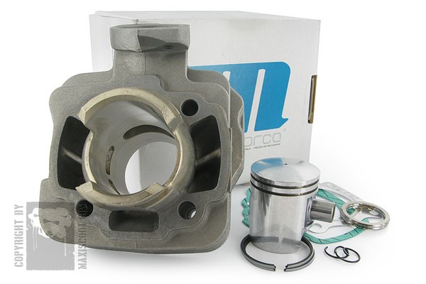

ressort de poussée j'ai tester plus dur que le jaune,pour les transfert j aurais du faire une photo quand le hm etais démonter! pourrais tu me montrer une photo avec les trnasfert brider enfin plus petit mais a première vue comme ca,ca me parraissait normal.ce qui me parrais le plus suprenant c'est que quand je 50 c'est pas 51 effectivement cela ressemble a une bride mais la je séche completement.j'ai ca comme cylindre alain -
