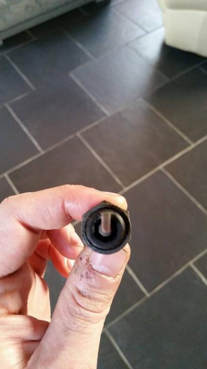

slt a tous j'ai un soucis avec un vivacity 2,je ne sais vraiment pas comment explqué j'ai absolument tout essayer. bon j en viens au problème le scoot par bien accélére bien maisje sent qu'il n est pas à fond dans les tours une fois 45 il commence à avoir du mal pourtant il ne chute pas dans les tours rien.une fois un petit faut plat mais léger il monte jusque 60,et 70 en bonne descente,j'ai tout essayer des pots différent des réglage variation différent ressort malossi blanc,jaune ,rouge avec les réglages galets qui vont avec rien ne change le meilleur pour le moment est le ressort rouge.carburation nickel bougie marron brique et testé plusieur gigleur au cas ou mais ca ne change rien non plus.j'ai testé un autre cdi,bobine,bougie.je répéte j'ai l impression qu'il ne prend pas assé de tour avec n imorte quel configuration. voilà celui qui me trouve mon stresse et un champion. HM nickel (new segment) carburation nickel(couleur bougie clapet etc etc ressort malossi rouge galet 8.5 petit ressort polini 35% courroie nickel pot leovence rr voilà je ne sais plus quoi faire ni tester et pour les tour ce n est pas qu'il en prend énorme puis chute ou quoi de 0 a 60 il ne sont pas trés haut puis en descente il en prend un peu plus c tout,ont dirais vraiment comme si il y avais une bride ou quoi et pourtant non

j'ai tester avec un ressort plus dur que le jaune,une fois arrivé vers 50 ben plus rien il peine quoi je sent vraiment qu'il manque de puisssance! mais de ou ? j'ai tout tester essayer mille réglage!et j'ai toujours la moitié de poignée qui me sert a rien j accele a mis poignée j atteind ses 50 et 65 en descente (dificilement) mais je sent quand je met la poignée à fond qu'il veut plus mais rien j'ai une photo de ma bougie pour moi la carburation est bonne. -
