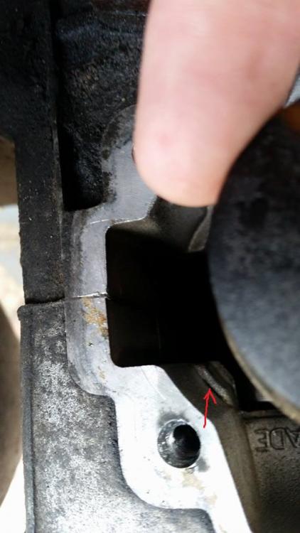

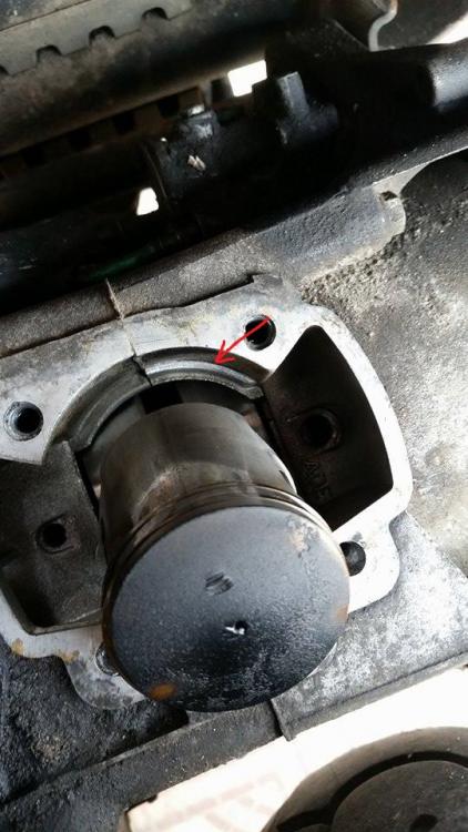

ok merci c'est pas grave si c'est grossier je veux dire du moment que le cylindre passe c'est bon ? faut pas polir après ? et je dois ouvrir le BM ou pas,car je l ais déjà fait plein de fois mais sur des vielles 103 ou quoi je sais c'est le même principe mais jamais sur scoot est habitant en appartement pas trop la place pour faire ca. -

ah déso alain j'ai du mal lire donc pas le choix d ouvrir en deux le BM ? et la coupe doit etré parfaite ? je n ais jamais retoucher un moteur -

fabian918 a posté un sujet dans Diagnostic de panne
salut a tous ben voulant un peu plus de punch pour mon petit vivacity,je me décide d'acheter un kit 70 cc de base pour tous les jours (top perf trophy) donc je démonte le cylindre d origine et tou le tralala,je monte le piston du top perf pas de soucis puis voici ou ça foire le cylindre rentre bien dans le BM mais impossible de remettre les goujons j'ai donc pensé a un défaut du cylindre ben non voici la cause. qui as déjà eu cette bride moi perso j'ai eu au moins dix peugeot en passant par tous les modèles et jamais je n'avais vu ça. -
