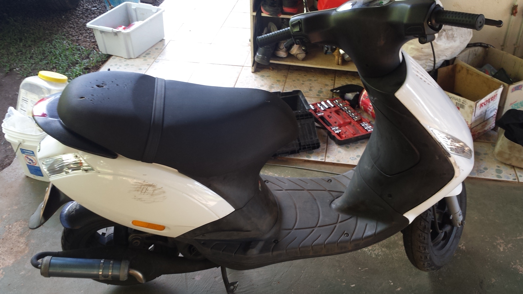

  1. Ben en fait c'est normal que le stop s'allume car cette ampoule est relié à la batterie donc quand je freine l'ampoule frein s'allume, mais le problème avec le feu avant et les veilleuse arrière est dû à un problème de stator, là où il y a le volant, je n'ai pas pu vérifier encore car faut que j'empreinte un arrache volant à un pote pour examiner mon problème, j'ai changé les veilleuse et feu avant rien y change, donc je me suis dit sois ce sont les faisceau, sois c'est là où il y le volant

  11. Finalement pour le problème de charge batterie etc c'est bien le problème de cosse j'ai bougé la cosse comme indiqué et ça refonctionne merci
