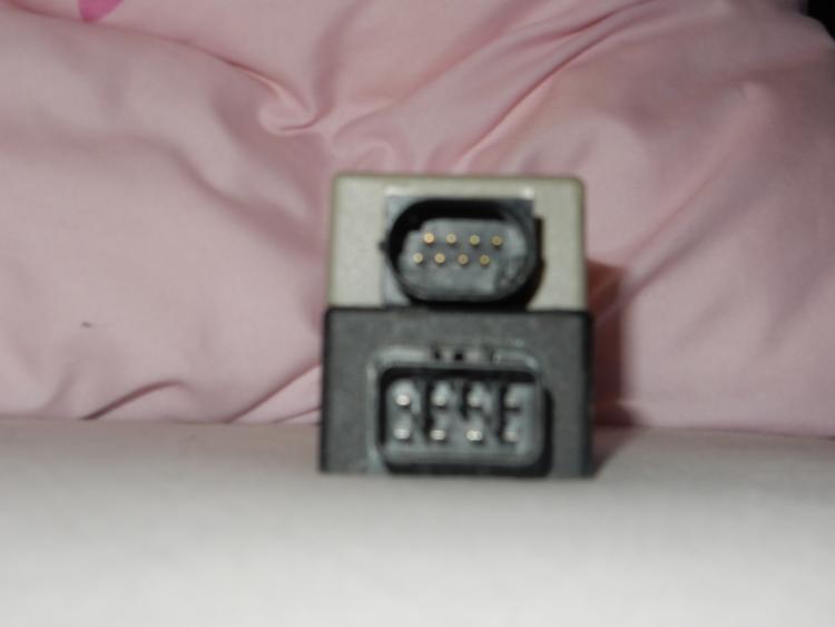

  8. Par contre vérifie la prise de branchement du Cdi avant sinon t'as un gros taf en elec à faire.Photo du cdi Dell'Orto et kokusan Dell'Orto dessus et kokusan dessous
  9. om1383
    scooter peugeot Aide au branchement d'un bloc CDI Peugeot Langfang Kokusan
    Les cosse sont male sur la photo et il lui faut des femelles. Hucci tu as une photo du cylindre et piston je regarde si j'en ai? Moi j'ai trouvé sur LBC un faisceau complet pour 30€ de SF3 avec CDI Kokusan car je dois monter un MVT millenium.

    Je suppose que tu as un KOKUSAN. On peut effectivement mettre un dell'orto ou type dell'orto débridé. mais je crois que le kokusan n'est pas bridé. pour les fils c'est les mêmes sauf qui a une couleur différente (j'ai le schéma electrique du dell'orto). par contre si tu n'as pas la cosse t'es dans la m.... J'ai aussi acheté un cdi type Dell'Orto mais impossible de le brancher. On m'a refilé un faisceau de ludix avec cdi original Dell'Orto et la je peux couper les fils et mettre des sucres.essaie de trouver un faisceau d'occase pas cher. si tu veux des photos et le schema electrique je te les poste. Les premiers SF3 avaient un dell'orto puis après un Kokusan
