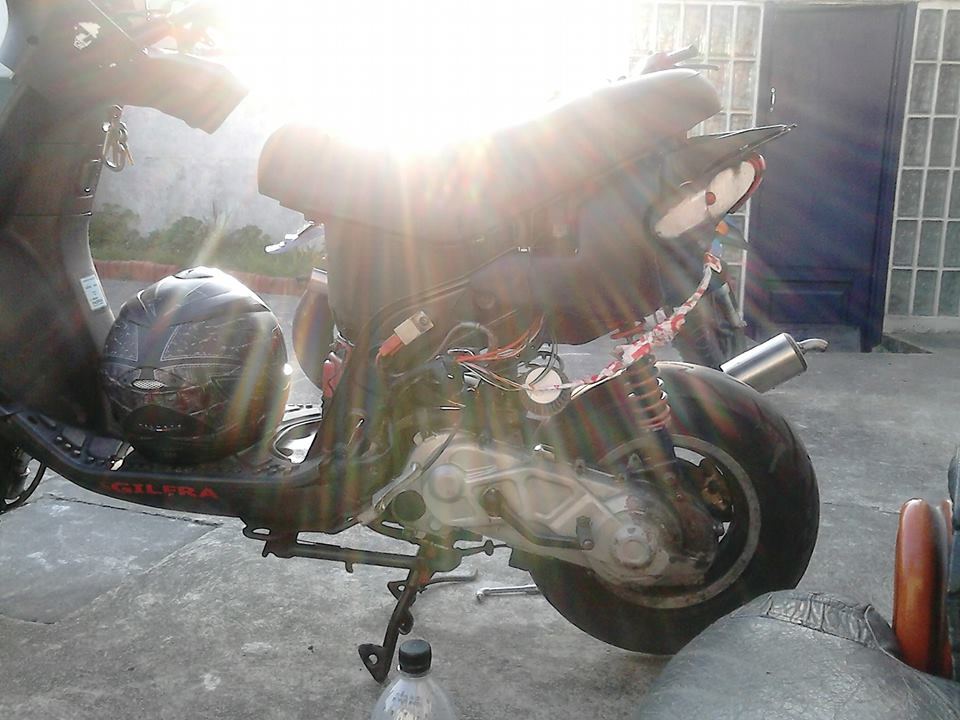

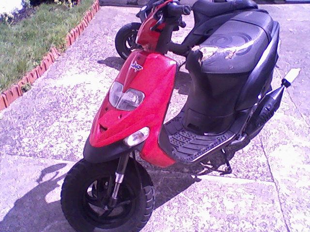

  • "voici quelque photo de mes bestioles suite a cela je rajouterais des tutoriel, cela me permet déjà pour moi même de les avoir sous la mains, car j' apprend  que comme ça de plus de l' aide des membre du site":
