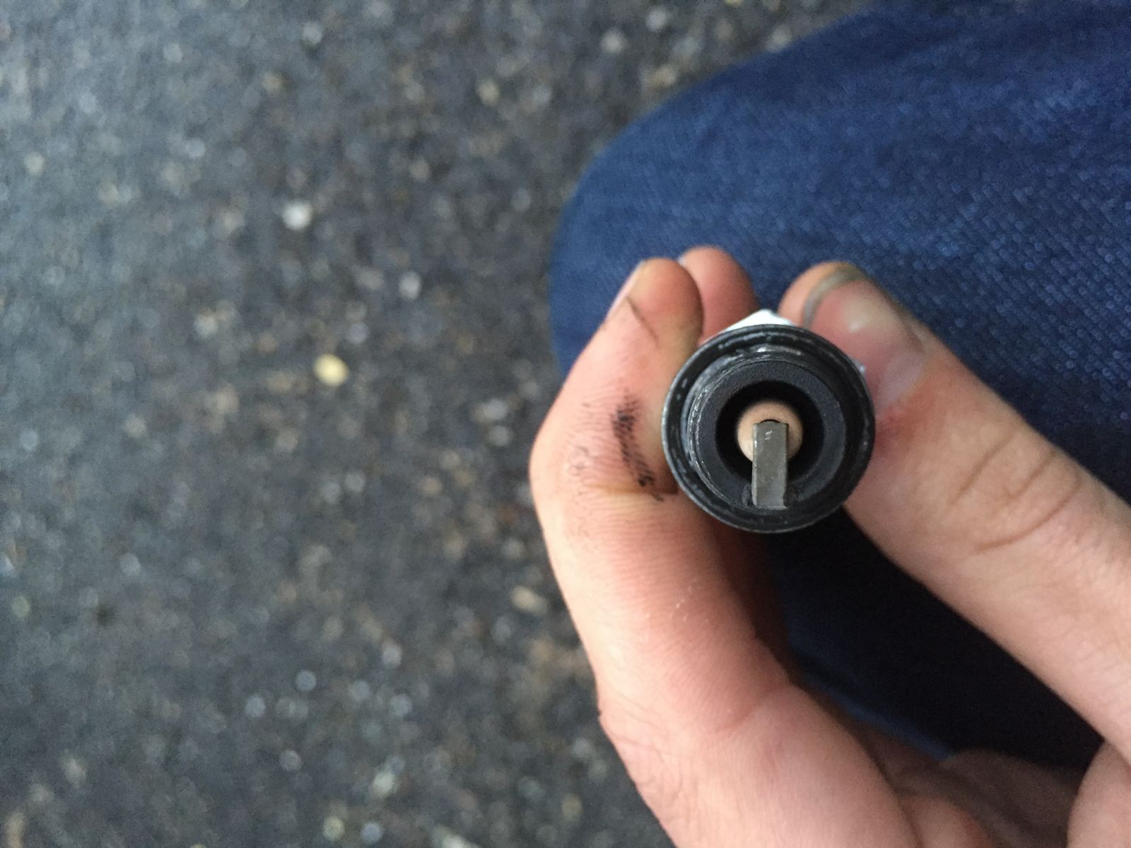

Bah la bougie n'est pas marron brique ni noir donc ces blanc , pourquoi ces t'es blanc au milieu ça devrais être marron ? -
scooter mbk - yamaha Bougie blanche, peur de serrer
Allke69 a posté une question dans Admission et carburation
Salut Alors pour régler mon carburateur javais commencer par un gicleur 95 le scoot a pris 2 pointe pour voir la bougie blanche ... Ensuite je passe en 115 le scoot part mieux au milieu de ma pointe il fessait comme si il s'éteignent et se rallumer ... Bougie blanche ! Du coup je vais passer à du 125 direct , mes à votre avis le cylindre a pris cher ou pas ? ça peut me faire serrer ?? -
