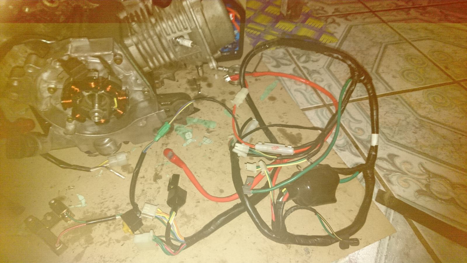

    bonjour à tous bien reçu mon faisceau aujourd’hui du coup j ais remonter tout le moteur voici une photo

    bonjour à tous des nouvelle sur le sym je viens de changer cylindre piston demain le faisceau arrive donc logiquement je mets fin au poste dans une semaine

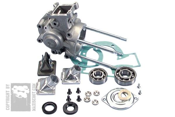

  14. j ais trouver ça aussi peugeot-103-parts-manual.pdf la je travaillerais dessus dimanche, lundi et jeudi midi. et je partirais sûrement sur du polinie
  15. déja regarder ça vas je sais pas encore
  16. la oui pour les deux elle rentre et ça change du plastique entre le scoot chinois qui me manque toujours 3 pièce le sym qui manque le faisceau et la il y a la 103 qui vas reprendre un bon cour de jeune j'ai déjà trouver ça peugeot-103.pdf

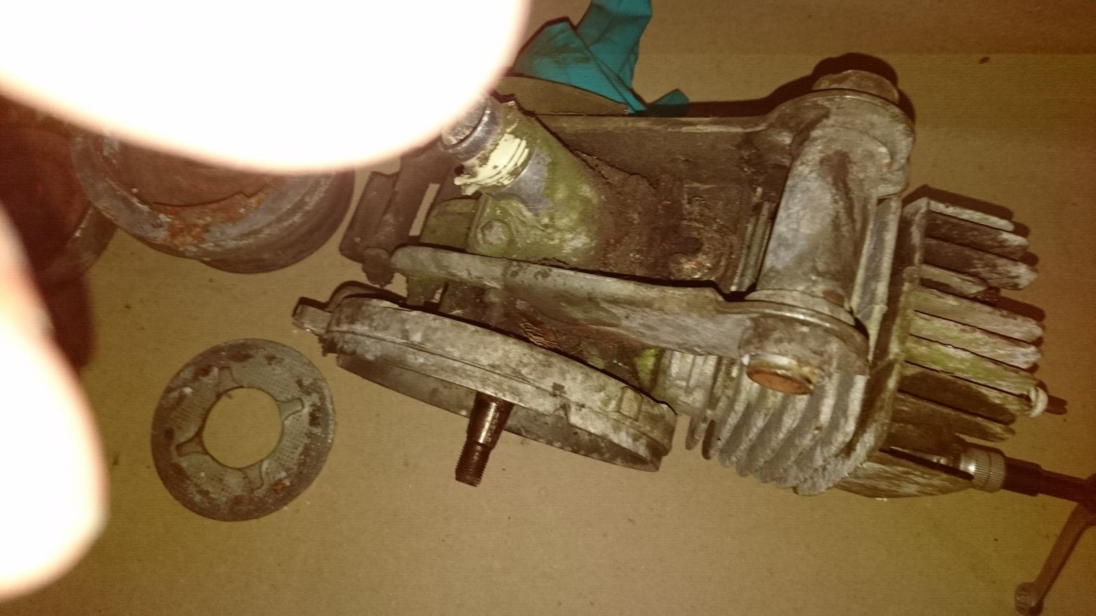

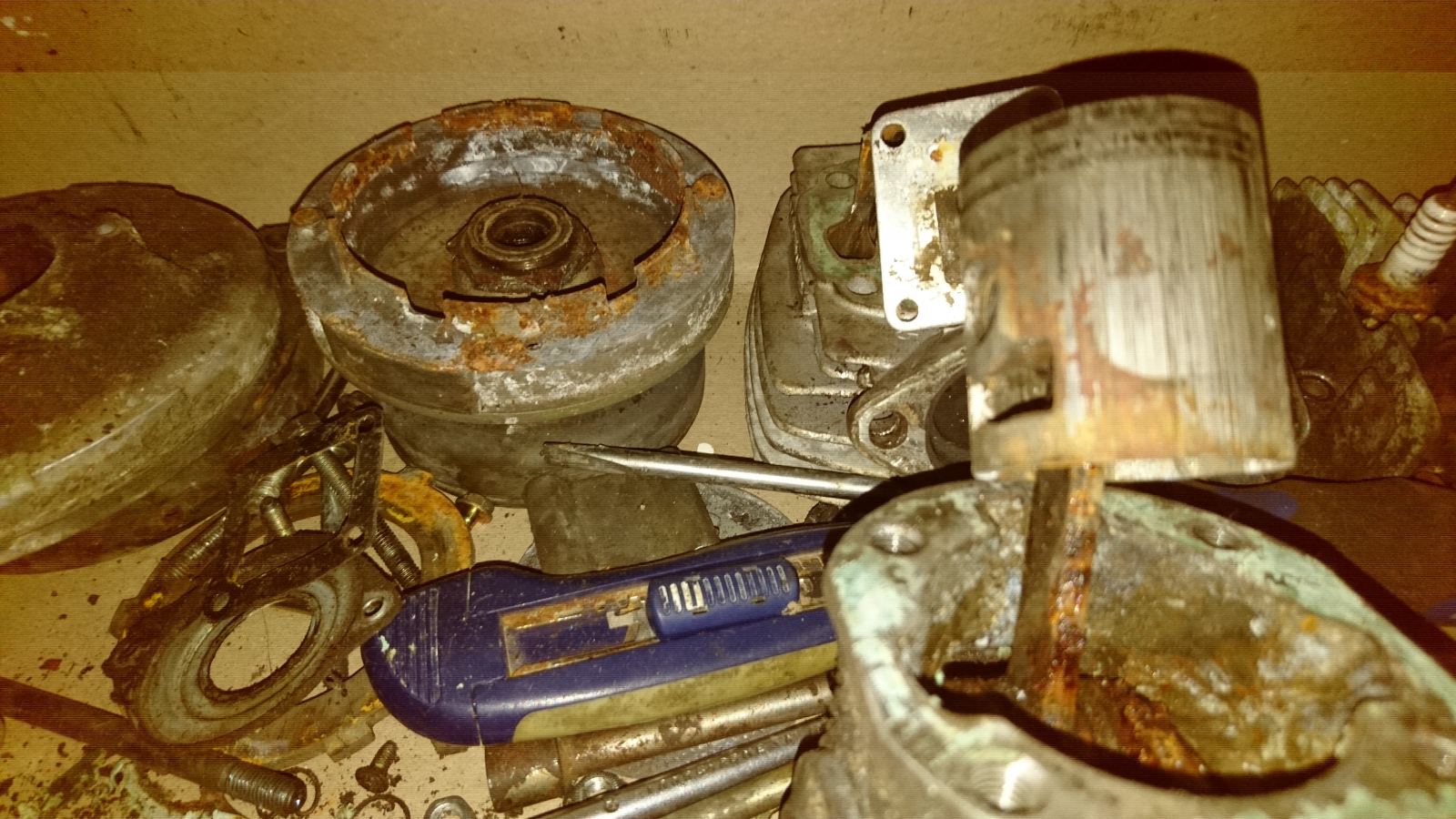

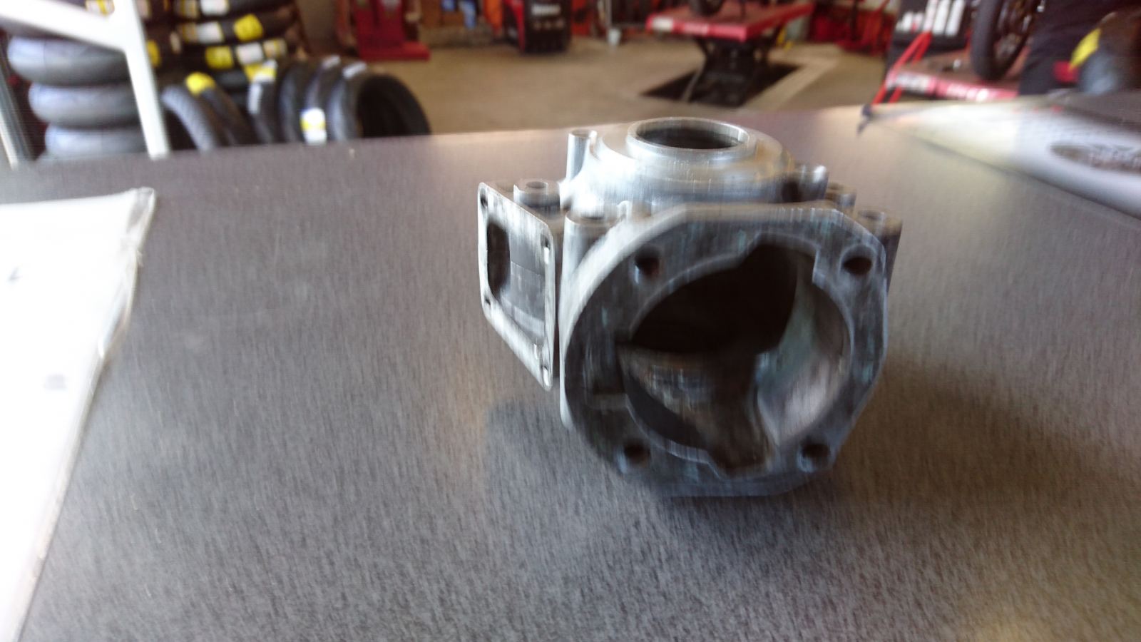

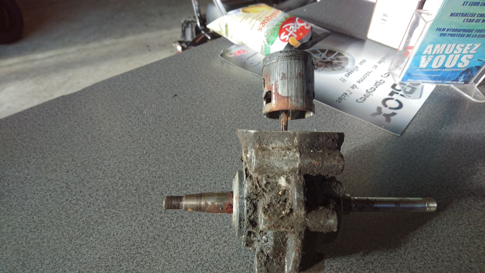

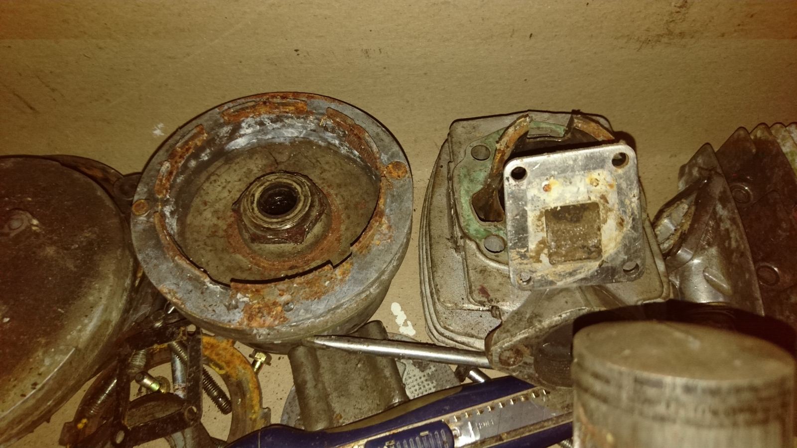

  21. bonjour à tous s' ouvre mon sujet avant l heure car je suis bloguer avec la sym toujours le problème du faisceau logiquement mardi donc j'ai commencer par démonter le moteur pour voir les dégât, les roulement mort, joint spi aussi, carbur peut être (récupérable à voir mais c'est du 12, ect...... voici quelque photo et bien sur après si vous vouler j attend vaux avis

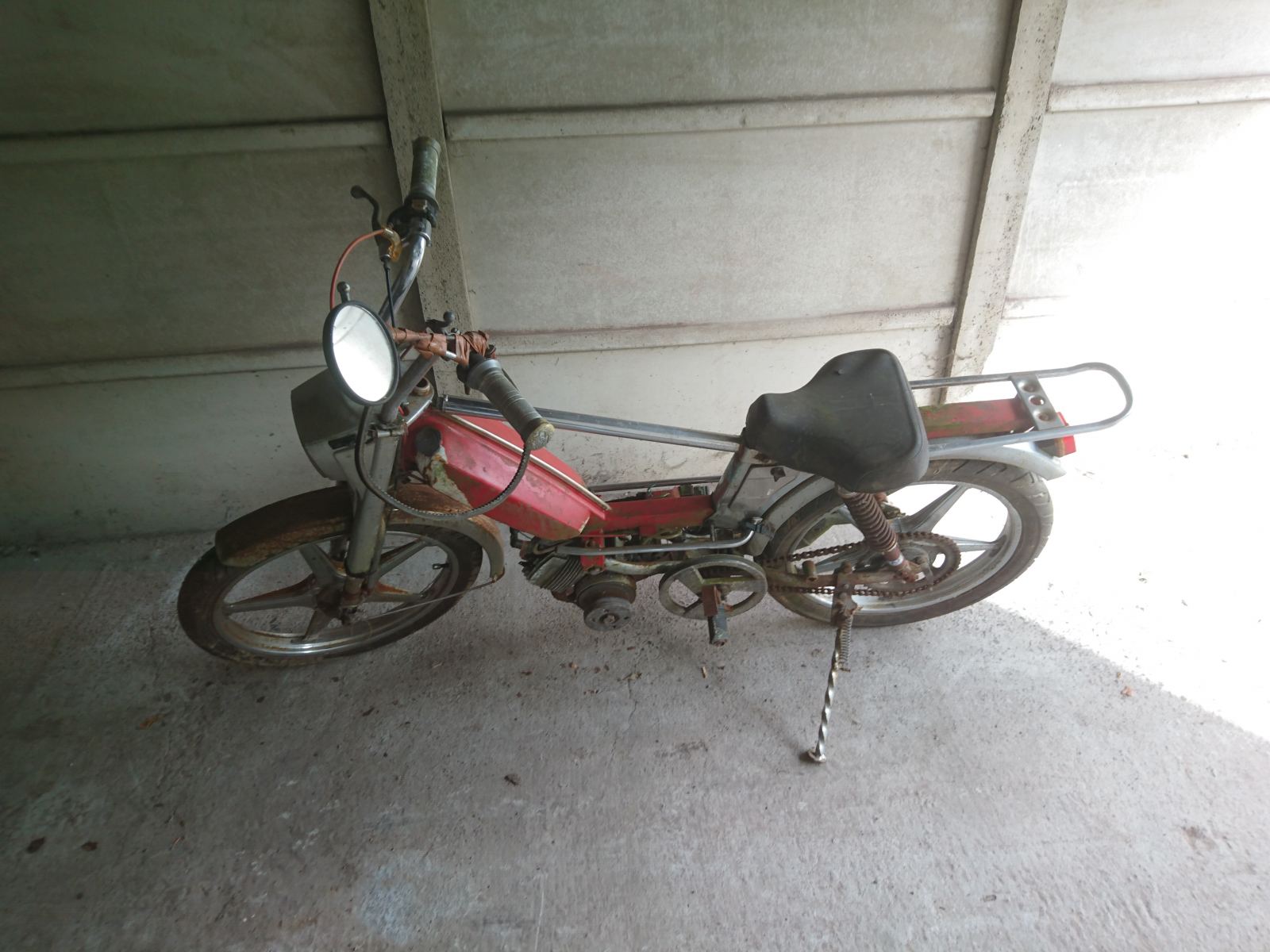

  23. beber
    sym problème cablage

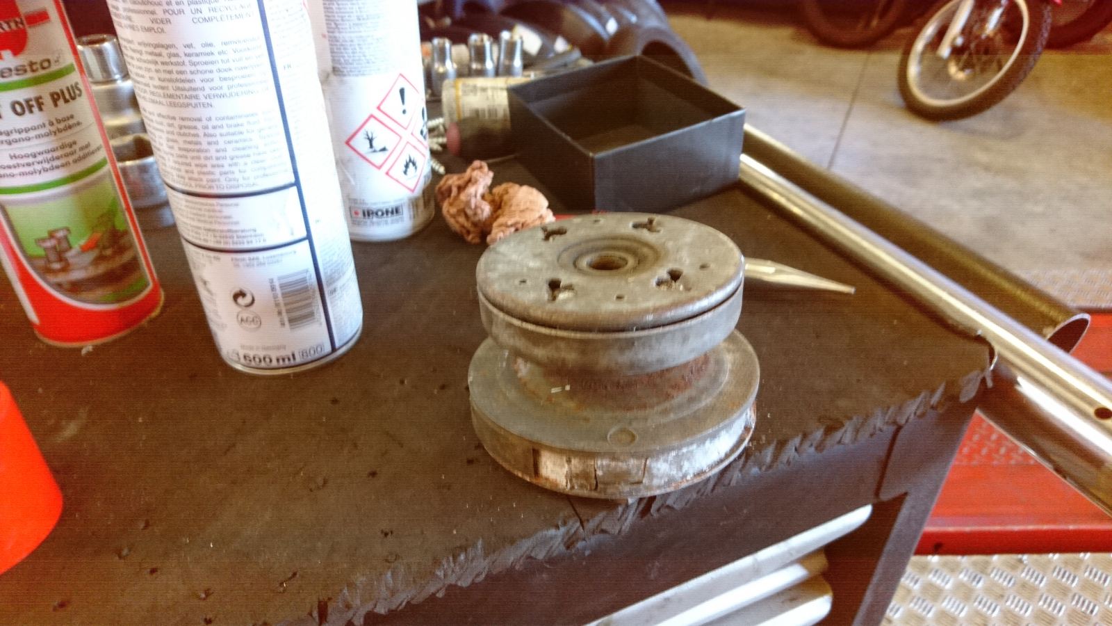

    bonjour à tous je viens au nouvelle bon ben j'ai recommander un faisceau aujourd’hui lundi je remet sa en route en attendant voici mon futur projet pas encore u le temps de regarder
