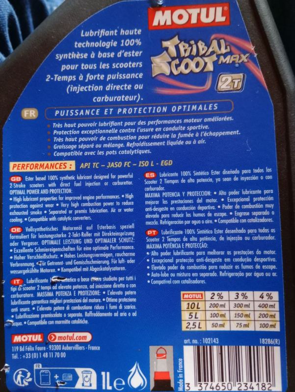

    scooter mbk - yamaha Recherche de cause de serrage.
    Yep 3,2% c'est trop, et met de la bonne huile aussi, de la 100% synthetic, la motul scoot tribal/iphone samourai , les deux sont des références et sont équivalente et elles sont niquel, oublie les huiles marques super u, Leclerc , total , etc, c'est de la loose total. Prend de la vraie marque quitte à mettre quelques euros en +. Je tourne avec mon booster spirit avec la motul tribal en kit 50mhr et franchement ça tourne niquel
