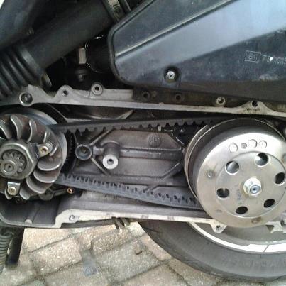

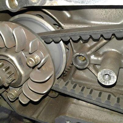

  8. Bonsoir à tous j'aimerai mettre un nouveau variateur sur mon tgb tapo et je ne sais pas quel variateur d'un autre modèle serait adaptable sur mon booster sachant que j'ai un moteur morini comme les suzuki Katana et Aprilia SR je vais mettre des photos avec le post pour vous montrer mon variateur et dites moi ce que vous en pensez ! :) ( sur la photo on voit la trace de la courroie vous pensez qu'elle monte bien en haut ? ) Merci ) tous d'avance :)
