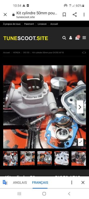

    Alors je suis tombé la dessus par hasard
    Cela ressemble étrangement à du sf2 lc , donner pour du honda dio qui à la mécanique du Peugeot st ou sc c'est le mêmes entraxe ?
    diamètre 50 chez bwsp tunescoot :rolleyes:

      salut , les moteur des peugeot sc et st sons des bloc honda , le cylindre du st monte sur le sc mais le piston est à 1cm aux pmh (pas la même course ), l'entraxe de gougeont son les même que les peugeot v (sf1/2, buxy ,speedak ect)

      ah cool, il est donc bien envisageable une adaptation vers un speedfight, merci du renseignement.

      j'avais monter un kit 75 cc pour sv (bloc honda ? )sur un buxy (bloc peugeot v) et ça passait nickel , mais je ne sait plus si le sv avais un bloc peugeot ou honda comme les sc ,sx (50 ou 80cc). c'est telement loin tout ça (facile 20 pige).
