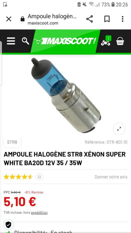

Skoza a répondu à un(e) question de Skoza dans Electricité
Slt @sebdu10 et @Alain du coup j'ai retiré l ampoule les filaments me paresse bon mais en la secouent j attend un léger bruit du coup j'ai nettoyé les cosses remis l ancienne ampoule et c'est bon donc je pense que c'était celle que j'ai monté qui a dû + ou - rendre l âme. Voilà merci de vos conseils bonne soirée . -

Skoza a posté une question dans Electricité
Bonjour à tous , Alors voilà je me suis rendu compte que mon phare avant faisais comme des légère rupture , des léger saut . Je suis parti voir le pro a côté de chez moi il me du que c'est le régulateur de tension du coup je le change par un autre que j avais récupéré et là bah y a rien qui change mon feu saute fait des ruptures ce qui est bizarre c'est quand je ralenti que je freine il se baisse d un coup il ne s éteins pas mais ça densité diminue. Je sais pas si les 2 régulateur que j'ai son mort j'ai rien pour les test es que ça pourrait venir du CDI. Merci d avance , ps si @Alain tu passe sur le forum . -
