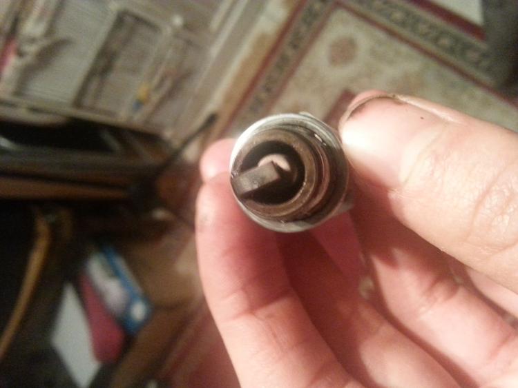

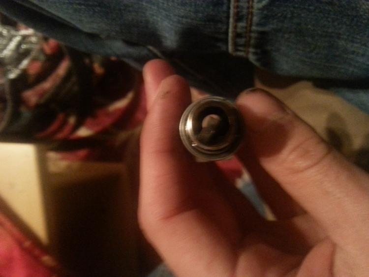

Ma bougie a 60 km environ. Mais quand il fait grave froid et je fais pas assez chauffer mon scoot ma bougie clac. Elle a toujours de l'étincelle mais elle fait des ratée. On ma toujours conseiller de mettre de huile sur la mousse( pour faire coler sur la mousse la poussière filtré) et ca na jamais causer de problème. M on scoot fume moins a 2% finalement mais toujours cette saturation 10000tr Mais quand je le démarre pour qu'il chauffe beh 5min de ralenti ca suffit pas. Il faut que je mette des petit coup d'accélérateur et je peux partir et encore je dois rouler lentement pendant 2km pour que j'accélère a plus de la moitié de poignet d'accélérateur. Quand il chaud le démarrage et super ( j'en ai des torticolis mdr) Mon squich En fait j'ai serrer le même kit(a cause de ma boîte a clapet) et j'ai racheter le même. J'ai changé piston cylindre j'ai mis seulement le joint d'embase comme la dernière fois. 500 km plus tard démontage du kit est aucun creux sur le piston ( étincelle) du coup le squich est ok. Le kit a 700 bornes aujourd'hui. Ma boîte a clapet est neuve . C'est propre. Je vérifie tous les 500 km pour le segment. N'esiter pas a m'écrire je me débrouille pas mal en panne mais la c'est quelque chose de fin. J'ecoute tout conseil. Merci -

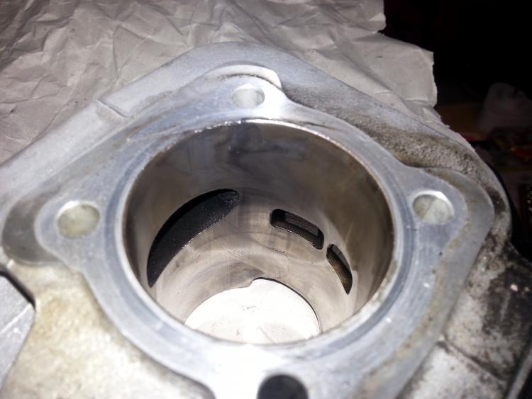

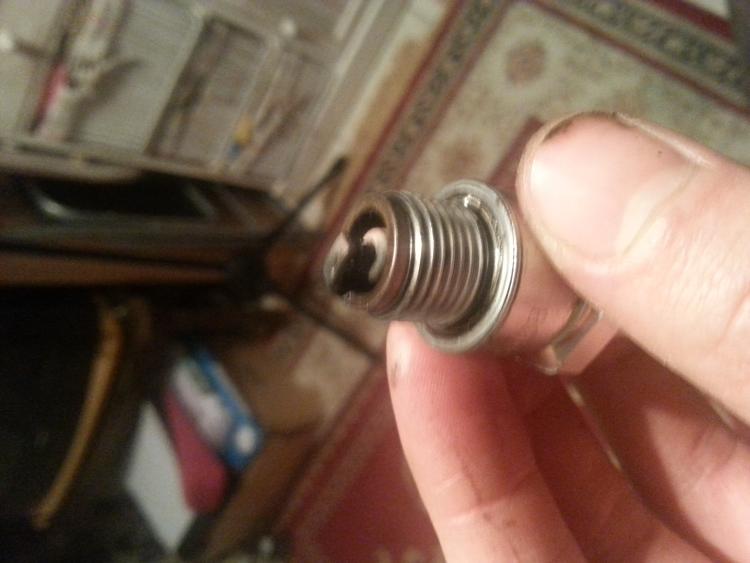

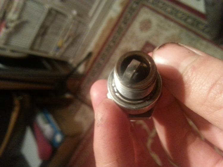

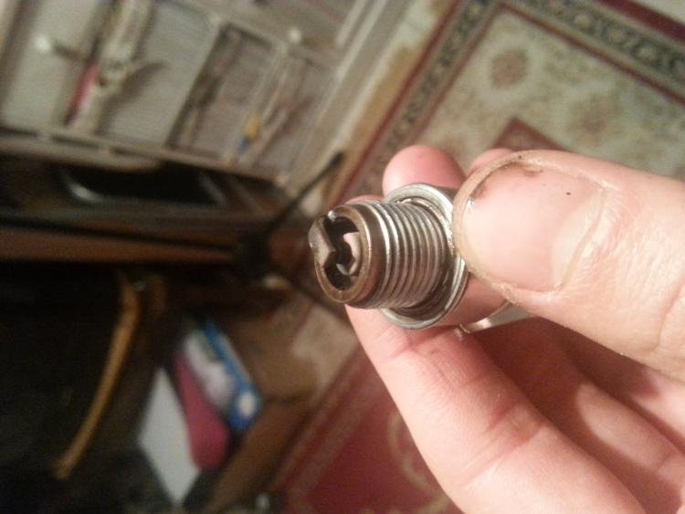

bonjour j'arrive pas à avoir une couleur marron comme avant. Et en pointe mon scoot marche bien mais il ratatouille de temps en temps tout en marchant fort. Quand je tire bien dessus et je repasse au régime ralenti (a l'arret) j'ai une fumé épaisse qui sort du pot avec des petite étincelle. Ce n'est pas un problème de masse car quand j'accélère la fumer blanche et les étincelle arrête de sortir du pot. Configuration: Booster spirit = Kit Stage6 racing mk2 Bougie b9hs Vilebrequin artek k2 Pack boîte a clapet polini + carburateur 21 Gicleur 84 aiguille w7 2 eme cran (haut) Vis richesse 1 tr + 1 quart boîte air mousse malossi (huile sur mousse) Variateur polini 9 galet poids 2.5 Embrayage malossi ressort = vert Correcteur de couple origine ressort poussé = Rouge Transmission Stage6 14/42 Allumage origine Pot yasumi R -

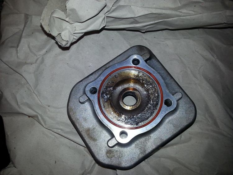

je peux faire quelque chose pour ma culasse? Papier de verre quel grain? -

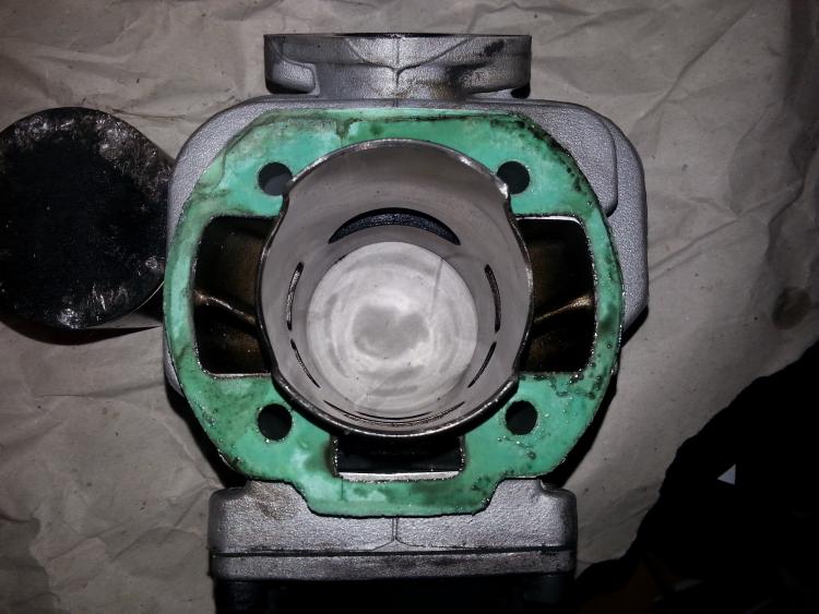

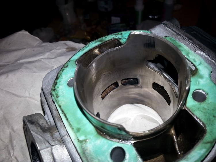

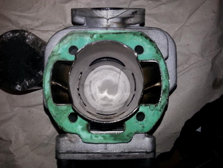

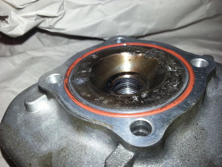

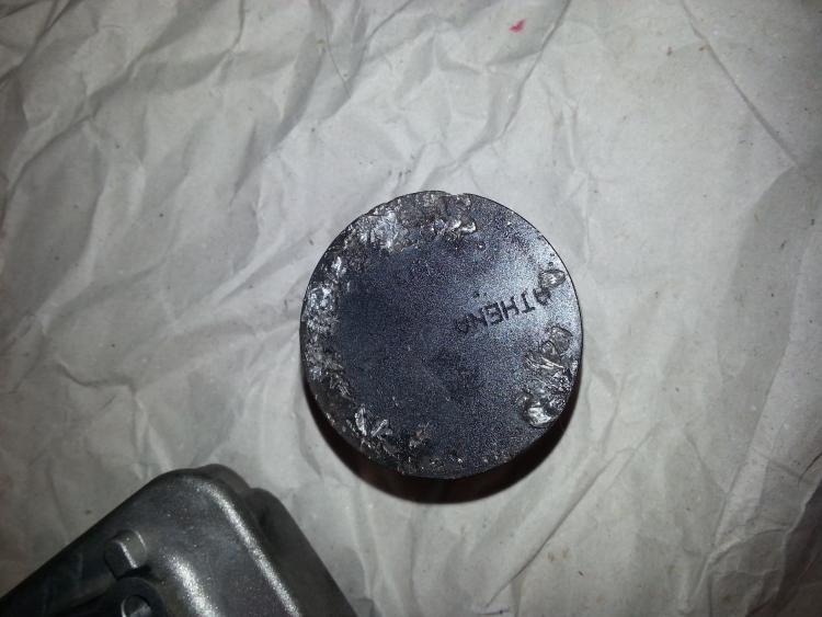

Je viens de serrer aujourd'hui. Mon kit a 1200Km. Piston changé une fois a 900km.Le cylindre n'a pas de rayures apparement mais j'ai tout comme l'impression qu'il y eu un bout de métal qui c'est baladé dans le moteur mais que ca peut être? Avant de serrer j'avais la bougie blanche. J'ai tiré a max dessus car je voulais voir si mon gicleur principale était bon. Et merde ca du surchauffé. Question: Je peux réparer la culasse? (Comment? papier de verre?) Je peux garder le cylindre? Les roulements du vilebrequin? Ca tourne mais peut être des bouts de métal on abîmé les billes. vilebrequin c'est tordu ? J'ai serrer en monté
