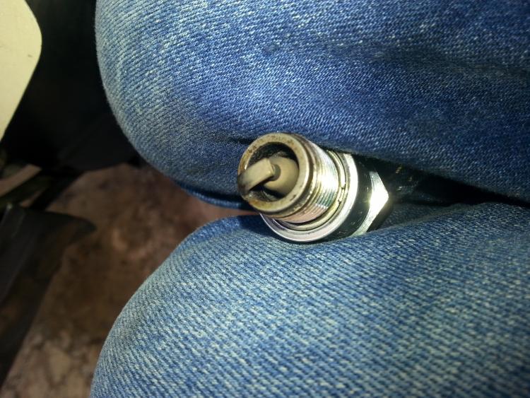

Photo bougie avec gicleur 98 sur boîte à air etonant cest toujours marron Ps j'ai même changer le robinet du réservoir a essence? ? Il me manque les joint spy mais il ne fuient pas
