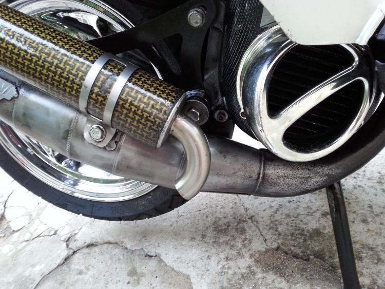

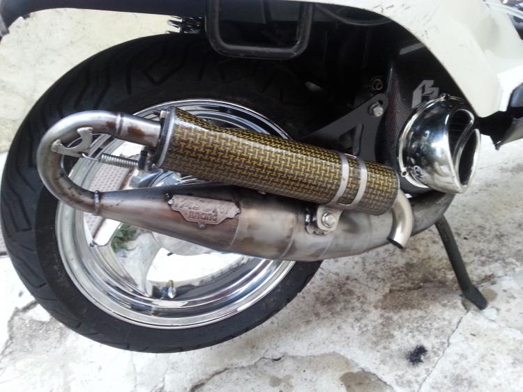

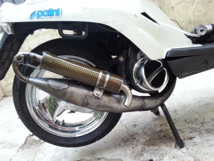

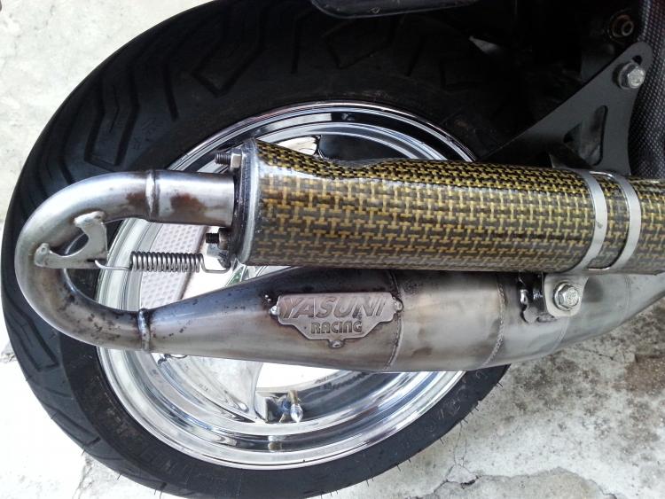

Bonjour a tous. Je pense qu'il me manque un ressort pour mon pot. On m'en a fourni que 2. Du coup j'en ai mi un pour la cartouche et un coté cylindre. J'ai dépanné en mettant 2 petits ressorts d'embrayages. Mais j'ai peur d’abîmer la soudure car on m'a dit que les pots Stage6 ne sont pas très solide :D2 . 1- Est ce que je peux voir avec maxiscoot s'il peuvent m'en envoyer 1? 2- Ça éclabousse du noir de partout coté cylindre et j'aime pas quand c'est sale mon bas moteur :alien: !!! J'ai bien-sur monté un joint de pot neuf. Merci a vous! -
