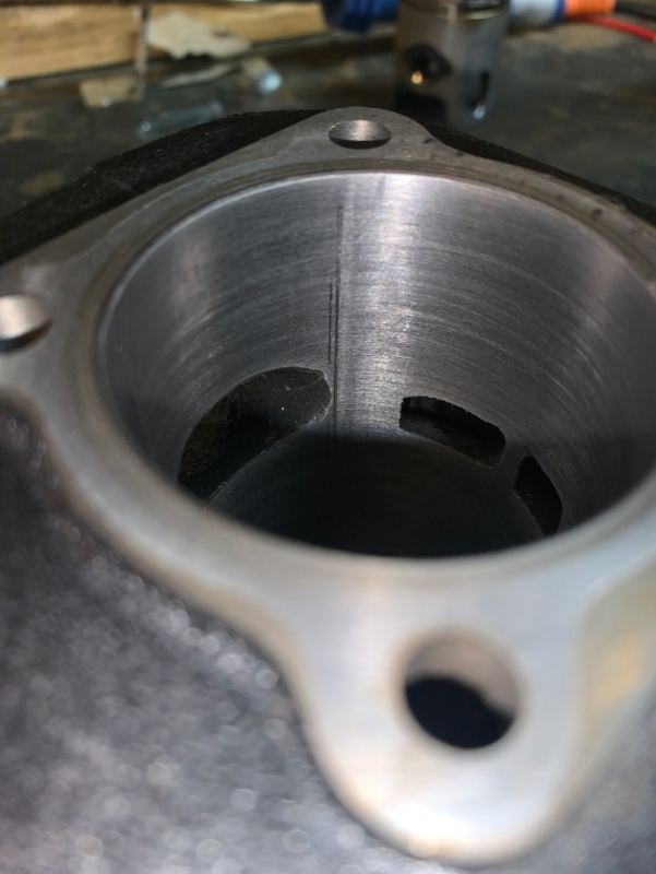

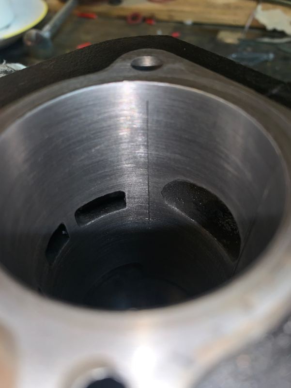

Tbooster67 a répondu à un(e) question de Tbooster67 dans Moteur et préparation
Ah punaise.. l’entaille est trop profonde c’est ça ? Et ça fait quoi au moteur cette entaille ? -

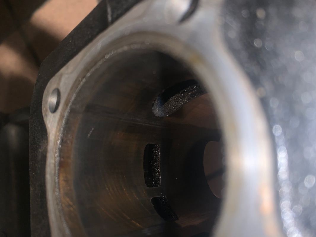

Après avoir rodé 5-10 mins voici le résultat, je trouve pas ça très promettant.. Je le reminte comme ça ? Ou est ce que je continue avec le rodoir ? Je sens encore la trace au doigt et à l’ongle -

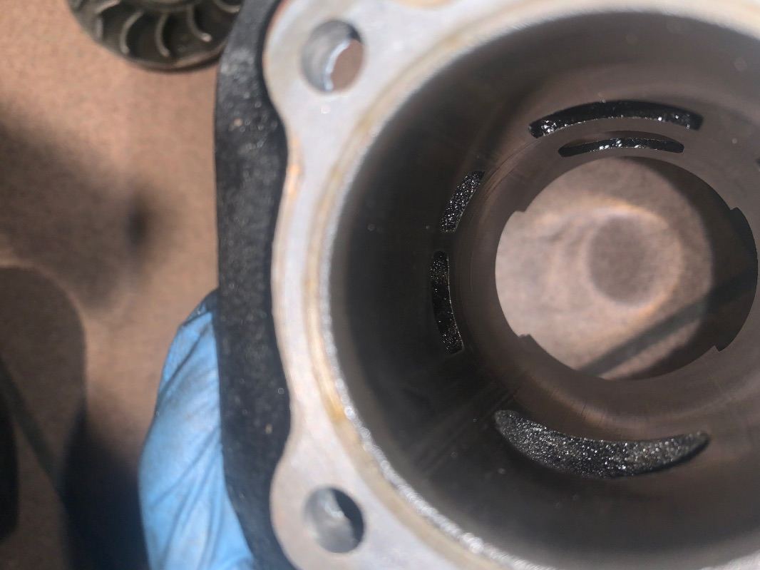

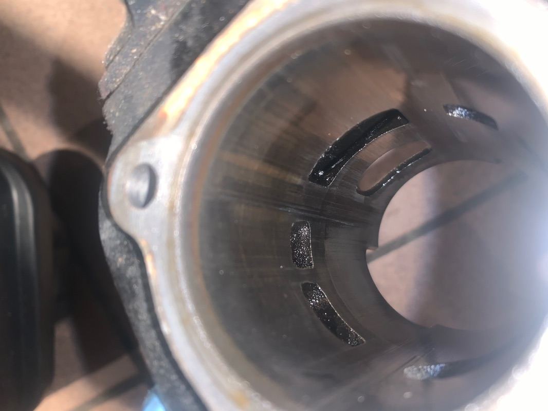

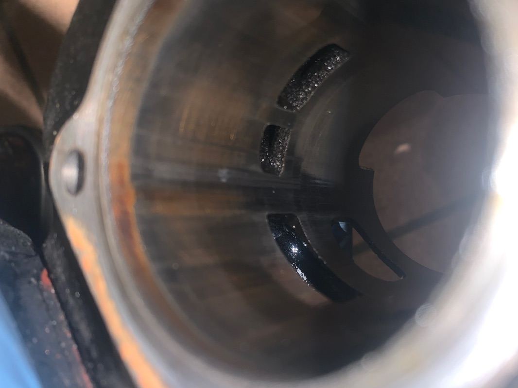

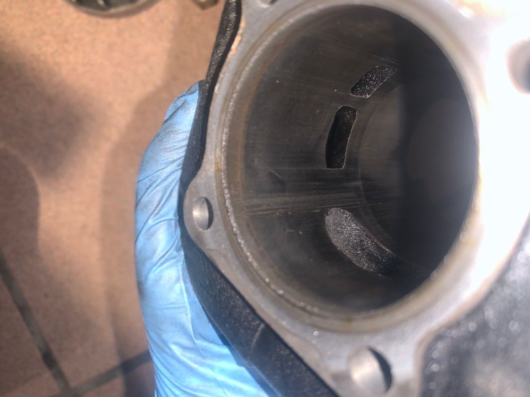

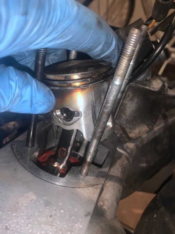

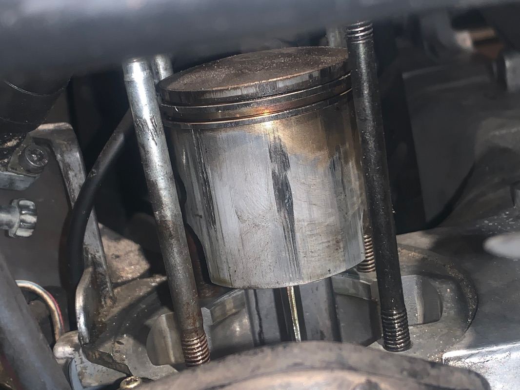

Surchauffe je pense, cylindre endommagé visuellement des 4 coins Ok perceuse traditionnelle j’ai j’avais prit les mesures entre le piston et le cylindre, c’était correct, je ne me souviens plus exactement de combien c’était mais j’ai vérifier Et c’est quoi « rodoir monté » ? -

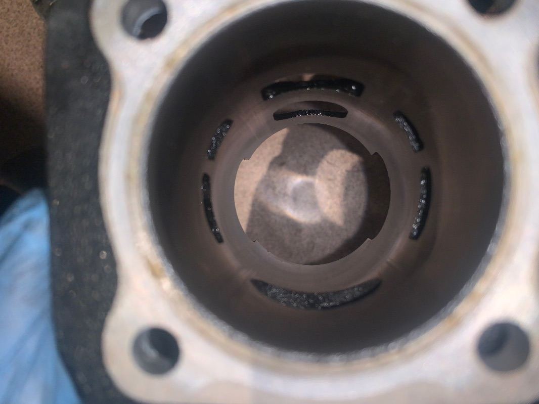

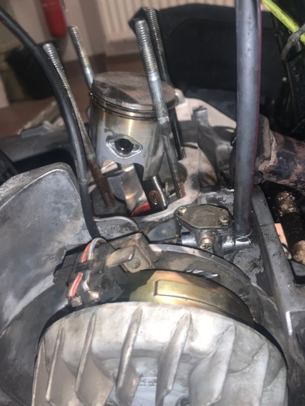

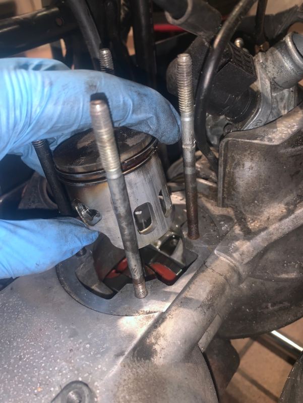

Tbooster67 a posté une question dans Moteur et préparation
Bonsoir tout le monde, comme vu dans le titre j’ai pré-serré (surchauffe vu les 4 coins du pistons et du cylindre, 10km a 80km/h) Ma question est, comment éviter les surchauffe dans le futur, et est-il nécessaire de changer le piston/segments ou je dois le remonter comme ça ? Merci à vous (Kit motoforce 70cc fonte) Sur maxi scoot le piston/segments sont disponibles (20€) mais le kit n’est pas disponible avant septembre 2003.. c’est pour ça que je vous demande de l’aide.. -
