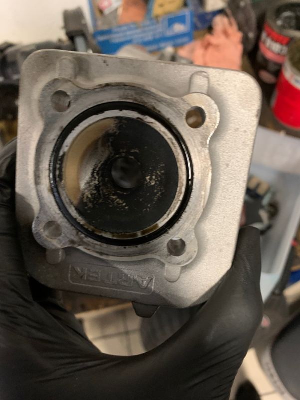

Salut fred c’est un Dell'Orto (pour vespa mais ça tout colle aussi, alain en avait un et ça marchait pareil). j’ai une baa 1tek type origine aucune prise d’air gp 98, bougie couleur brique, quelque trace brune sur le piston sur les côtés d’ailleurs j’avais une autre question, pq ma culasse est sale qu’a 70% ? le côté propre est coté carburation -
