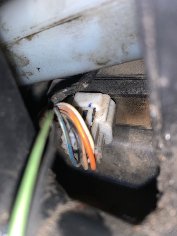

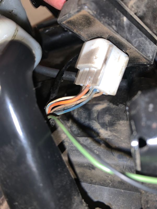

    scooter mbk - yamaha Ou est mon cdi
    Mais au niveau du cdi tu vois bien qu’il y en a aucun rouge et blanc Je le bride pour les contrôles, j’ai récemment prit une immobilisation c’est pour ça

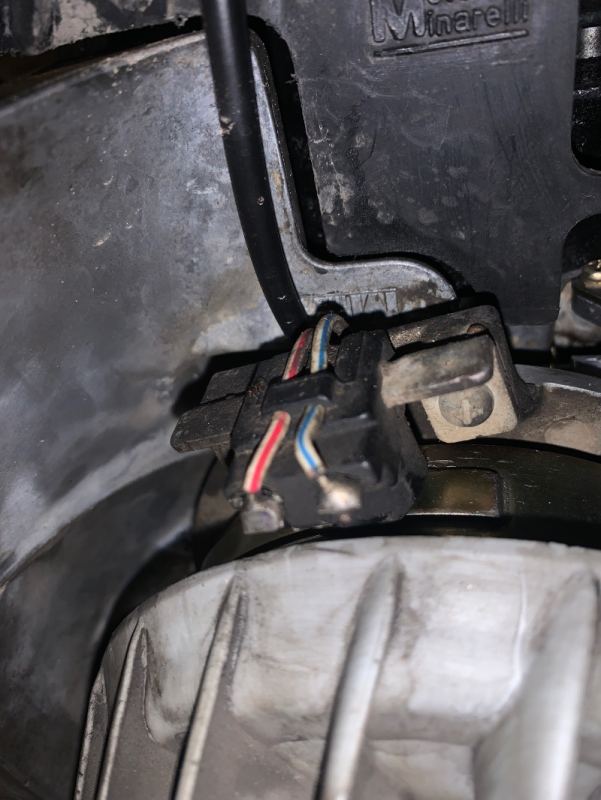

  16. Tbooster67
    Salut Alain, merci de ta eeponse Maintenant j’ai un autre problème J’ai deux câbles relier à mon rotor un blanc bleu et un blanc rouge Et au niveau du cdi j’ai 2 blanc et bleu Comment savoir lequel est le bon? Merci
  17. Tbooster67
    Bonjour, je cherche à mettre une bride au cdi de mon booster après 2004 Pourriez vous m’aiguiller sur ou est le cdi ? Merci
